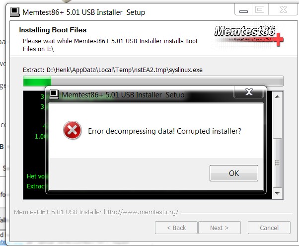

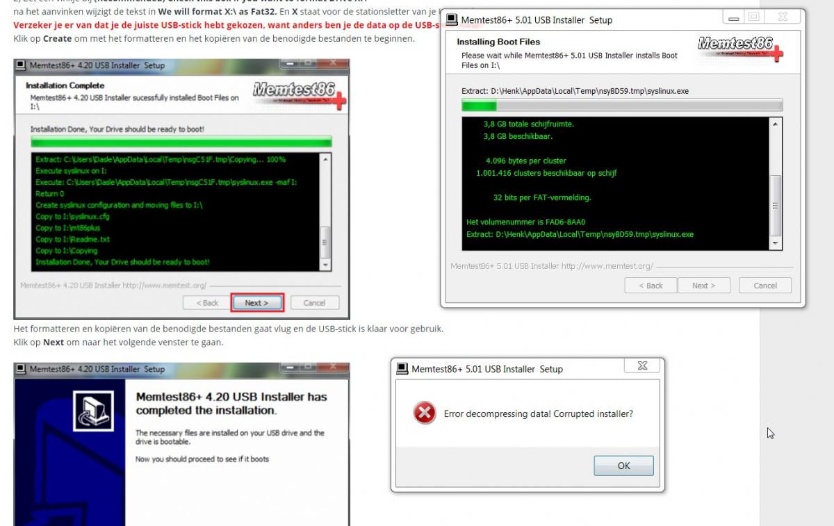

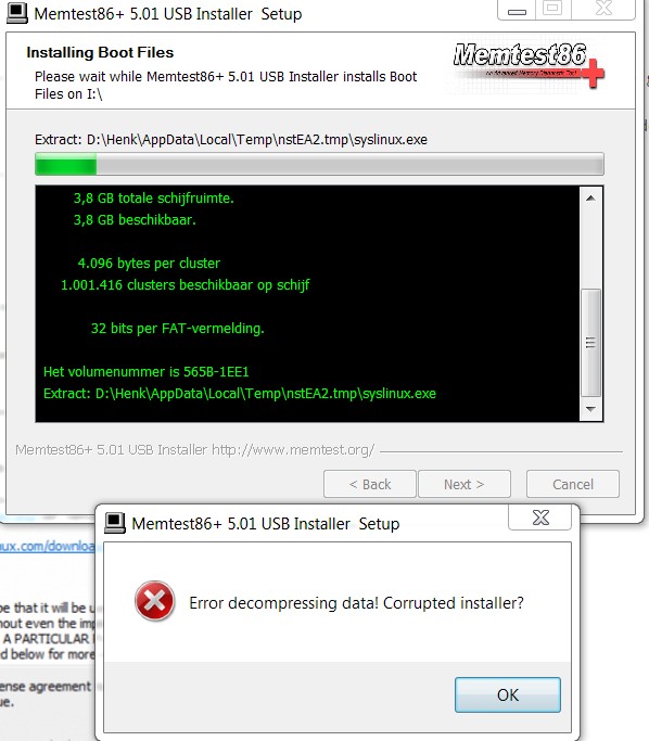

Had gelezen dat je ook via usb stick kon laten draaien, dus nieuwste via die site gedowload  uitgepakt en op usb gezet toen alles ingesteld en gaan draaien.
geeft steeds een fout aan.

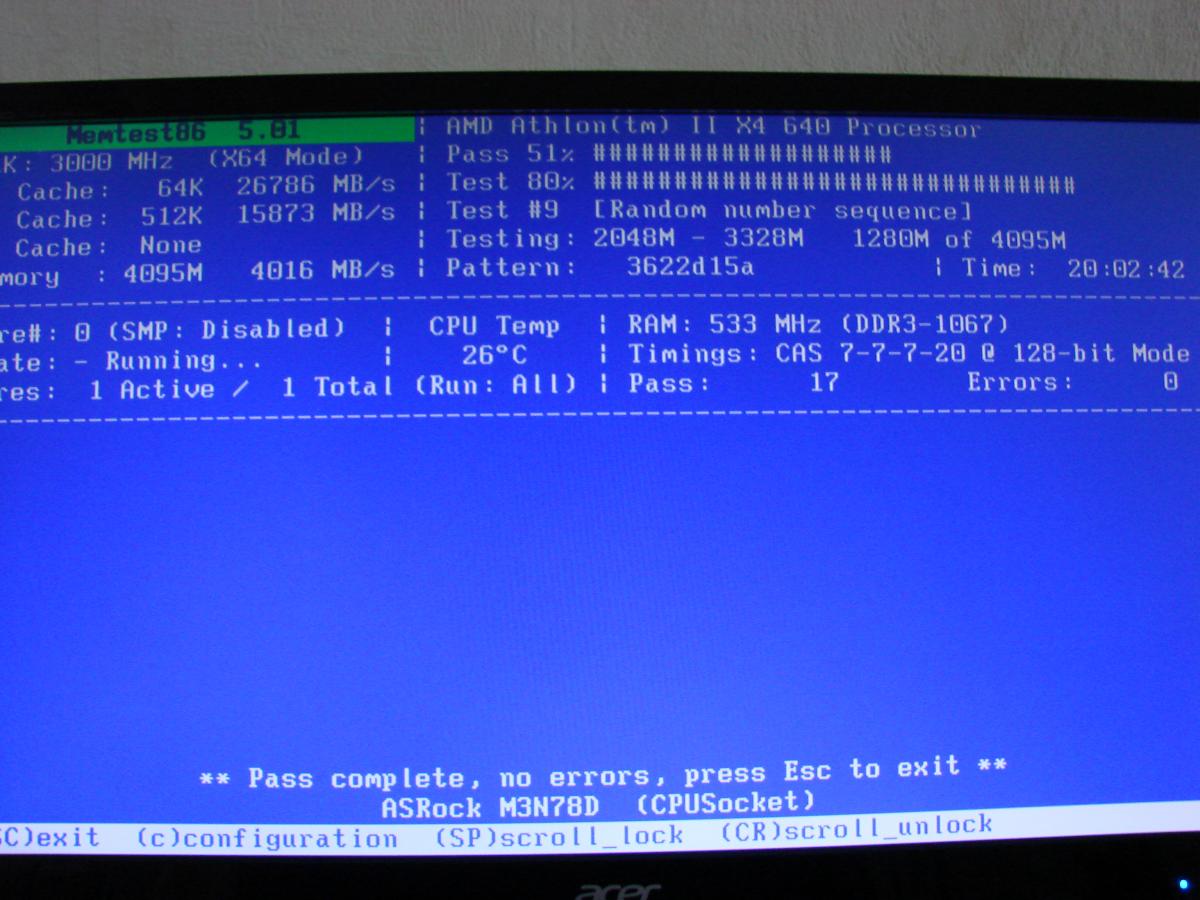

Het was me gelukt om memtest op een cd te branden en deze draaid nu 1:45:00, heeft nu gedaan
Cores: 1active/ 1total (run:All); Pass 2 Errors 0
onderaan staat **pass complete, no errors, pres Esc toe exit**
ASRock M3N78D  (CPUSocket)
Hoe lang moet dit door draaien
PS heb even via laptop gereageerd zodat pc door kan draaien.

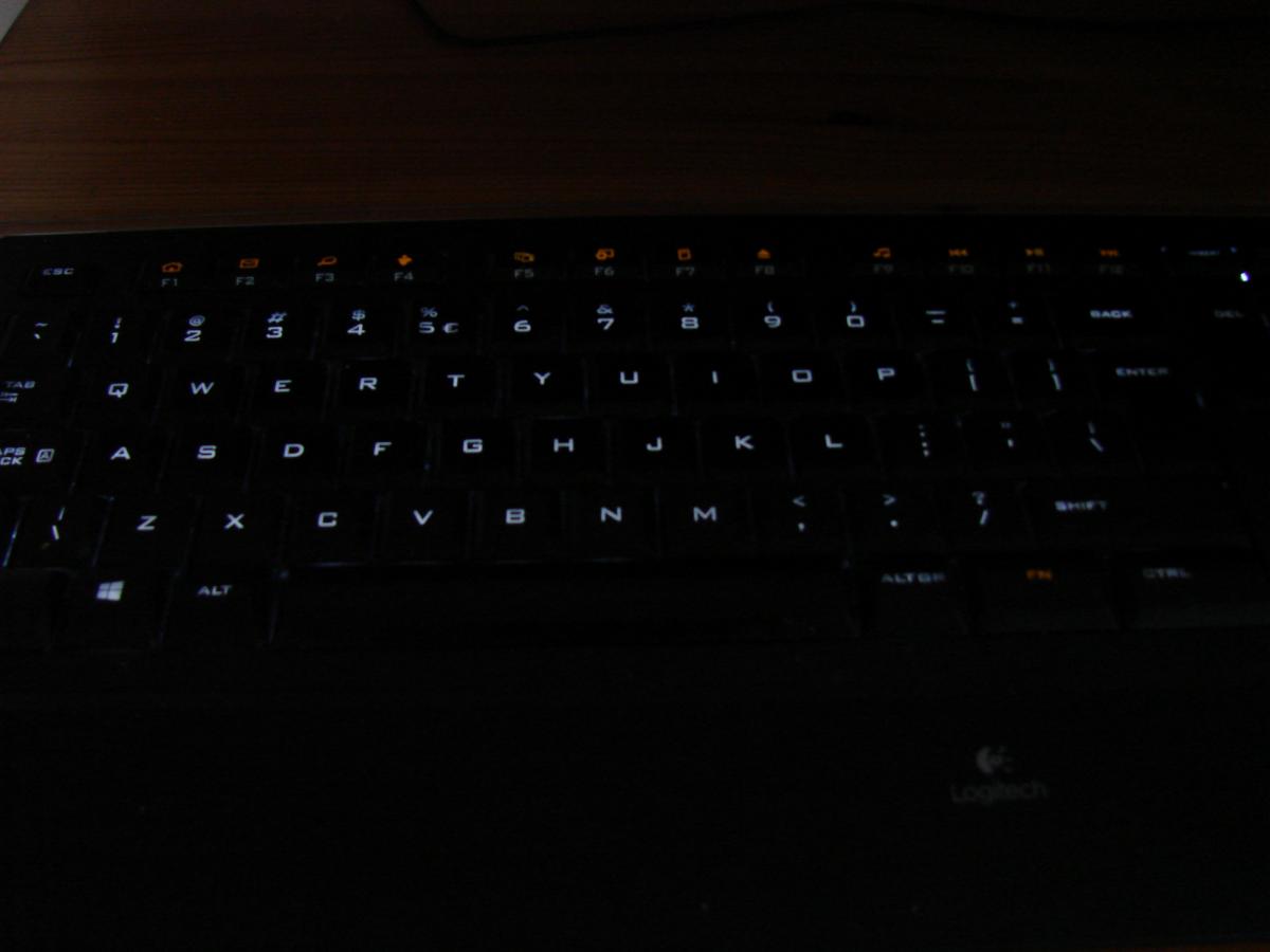

Maar ik vind iets vreemd wat ook te maken heeft met niet in de BIOS komen.
Had via cd opgestart  zoals je zei en vervolgens steeds op DEL te drukken zo kwam ik in het programma wat ook al direct ging draaien.
Maar de toetsen verlichting van me toetsenbord staan uit, dat is een teken dat deze niet reageert op indrukken van een toets.
Dus toen ik de memtest wou stoppen esc(exit) wou in drukken reageerde de pc niet want omdat verlichting niet deed van toetsenbord.
Dus had cd er uit gehaald en pc gereset toen starte pc op en toen het logo Windows inzicht kwam ging het toetsenbord aan.
