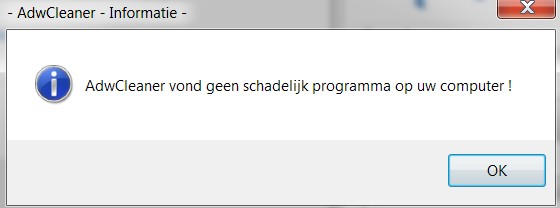

na het scannen vond hij niks.

Mooi zo; malware is alvast niet de oorzaak van je probleem.

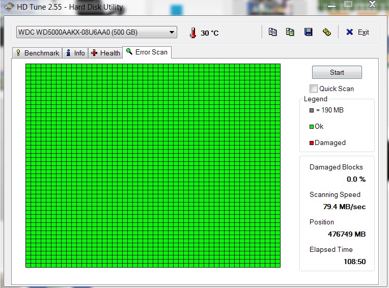

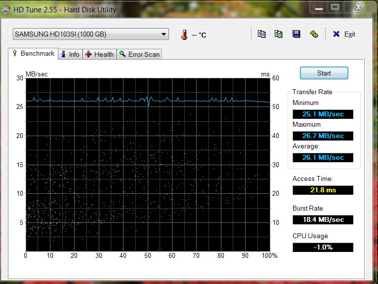

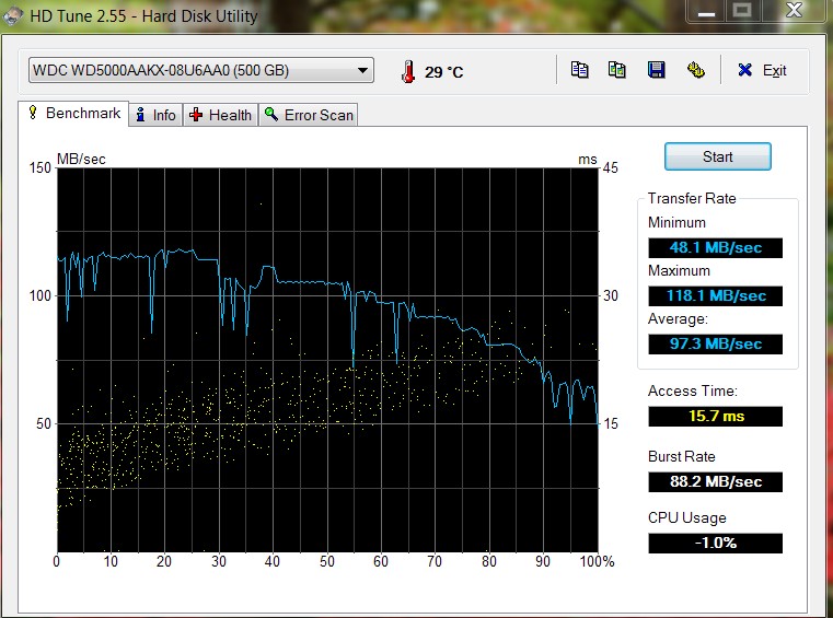

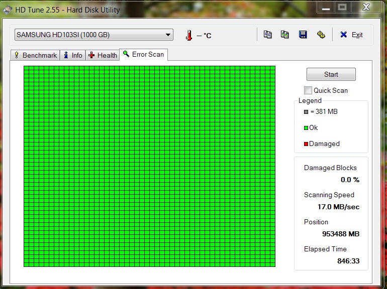

heb scan gedaan duurde wel lang bij 1TB en later heb ik nog hardeschijf wat in pc zit gescant alles was goed.
het is wel vreemd dat het steeds richting microsoft verwijst
post-6332-0-67228000-1453757566_thumb.jp
post-6332-0-29651100-1453757577_thumb.jp
post-6332-0-64317600-1453757588_thumb.jp
post-6332-0-04549800-1453757605_thumb.jp
De interne schijf is OK maar de externe schijf presteert ondermaats.
