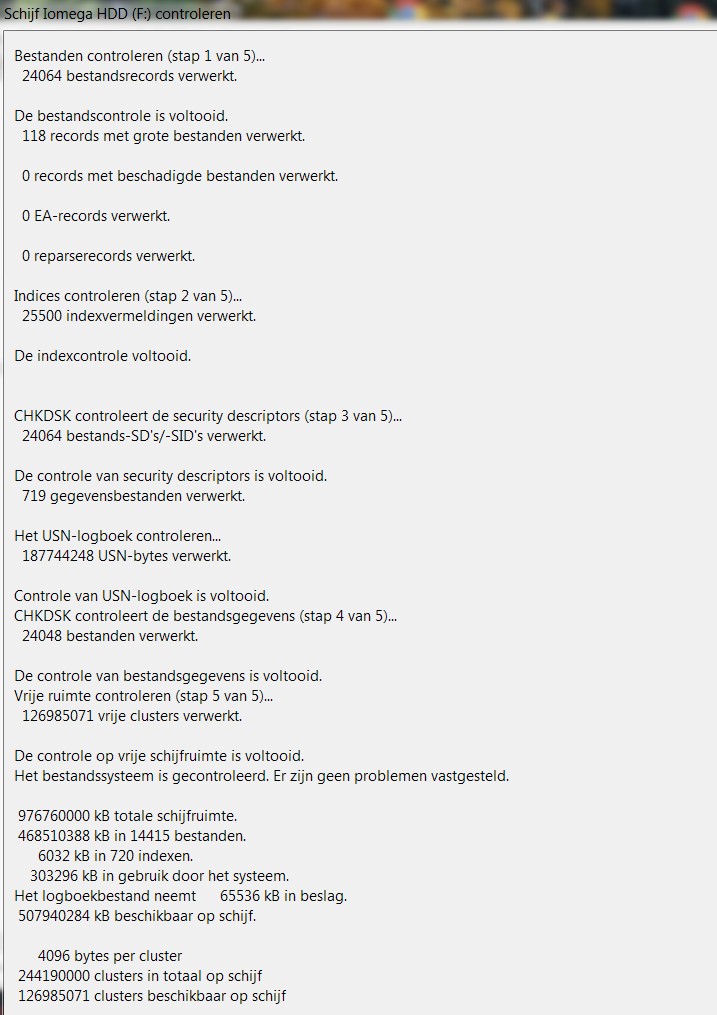

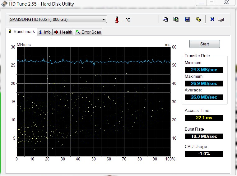

Via dat programma bleuscreenview gaf ook niks aan dus ik denk dat er niks zijn.
de laatste scan gaf ook niks meer aan van externe schijf.
