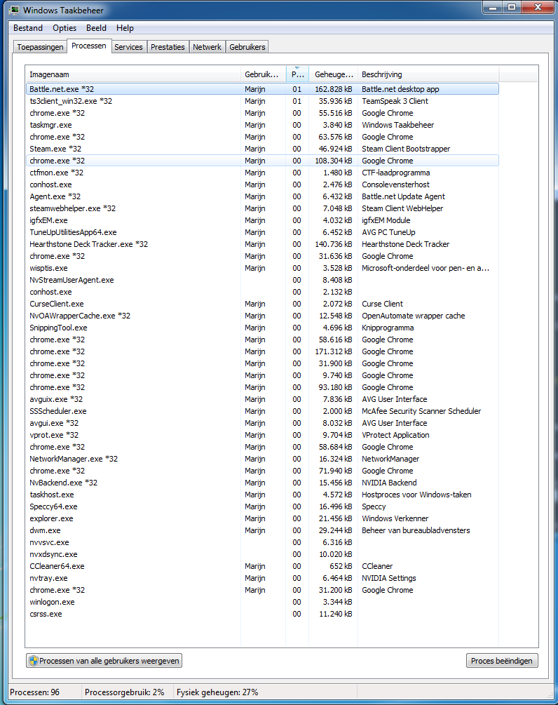

Ga eens naar het taakbeheer en sorteer op de kolom processor (of CPU) zodanig dat de processen die veel cpu gzebruiken bovenaan staan.
Maak daarvan een afbeelding en voeg deze als bijlage toe aan een volgend bericht.
Dan gaan we die crash ook eens wat nader bekijken.
