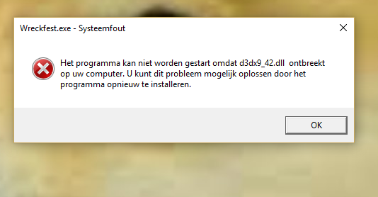

Ik kan programma's downloaden maar niet openen wegens een fout.
Ik kan programma's die ik net gedownload heb niet meer openen.
Er staat dat er d3dx9_43.dll ontbreekt.
Zie: post-35295-0-86440400-1453218718_thumb.p
Ik heb het al meerdere keren gewist en opnieuw gedownload maar niks blijkt te werken.
Ik weet niet hoe dit komt want het is gisteren pas gebeurt, maar de dag ervoor
kon ik gewoon programma's downloaden en openen.
Ik hoop dat iemand mijn kan helpen met dit probleem.
Nee, dat klopt niet...
In de afbeelding staat dat d3dx9_42.dll ontbreekt. Dat scheelt maar 1 cijfer, maar het is wel van belang.

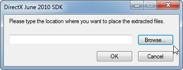

In het volgende venster zie je dat het bestand directx_Jun2010_redist.exe eigenlijk bestaat uit een verzameling losse bestanden die nog uitgepakt moeten worden:
56a6148287ea6-browse-DirectX_June_2010_S
En jij bent degene die nu moet aangeven naar welke map die bestanden uitgepakt moeten worden.
Klik in dat venster op de knop Browse...

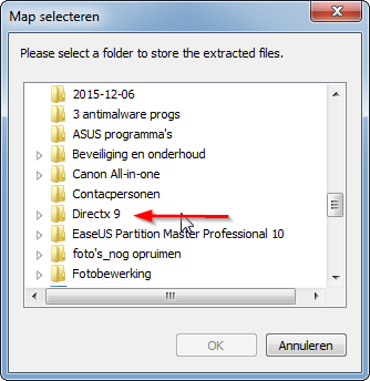

Dan opent een klein Verkenner venster.
In dat venster navigeer je naar de map met de naam DirectX 9 die jij zojuist hebt aangemaakt:
Klik op die map en daarna op OK.
Het uitpakken van de bestanden naar die map is zo gebeurd.

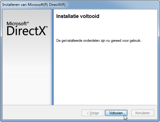

Wanneer je dit scherm ziet, is de installatie voltooid:
Klik in dat venster op de knop Voltooien.
