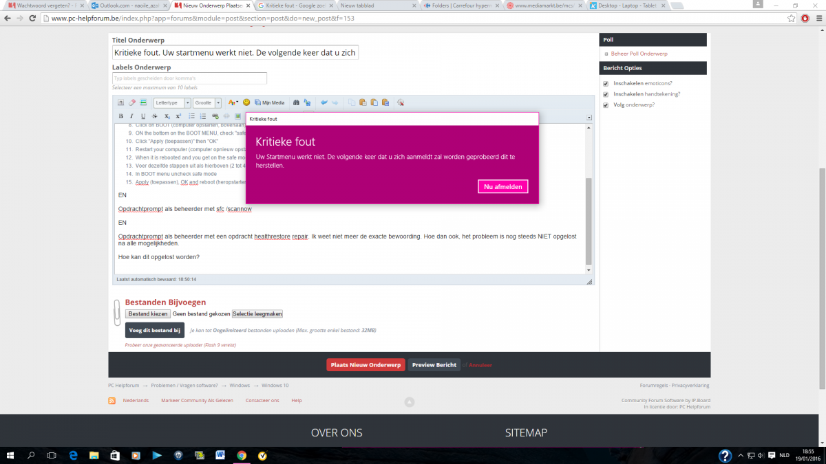

Kritieke fout. Uw startmenu werkt niet. De volgende keer dat u zich aanmeldt zal worden geprobeerd om dit te herstellen.
Sinds deze middag; krijg ik bovenstaande melding. Ik heb hier op de site gekeken en volgende methodes toegepast zonder enig resultaat

Opdrachtprompt als beheerder met sfc /scannow
EN
Opdrachtprompt als beheerder met een opdracht healthrestore repair. Ik weet niet meer de exacte bewoording. Hoe dan ook, het probleem is nog steeds NIET opgelost na alle mogelijkheden.
Hoe kan dit opgelost worden?

Heb dit probleem laatst ook gehad.
Blijkbaar heeft de laatste MS update van Januari bij bepaalde types computers het start menu vernield.
Heb zelf ook alle tips geprobeerd die ik op internet kon vinden, maar niets hielp en heb W10 opnieuw geïnstalleerd en het werkt weer...
Maar 2 dagen later werkt het MS app programma alweer niet meer.
Ook de geluidsdrivers verdwijnen vaak zomaar. (Fijn OS is W10 he)
En nee....
Behalve Ccleaner, gebruik ik geen cleaningstools. ;)
Hallo, alvast bedankt voor uw antwoord. Het probleem is opgelost door opnieuw W10 te installeren. Hopelijk blijven de problemen uit. Het is inderdaad ook gestart met de luidsprekers op de startpagina. Ja, W10 is super! Je zou denken dat er zo geen vernietigende fouten in updates worden geïnstalleerd.
Welk type computer hebt u? Ik werk met een HP paviljoen dus vingers kruisen en hopen dat dit probleem zich niet opnieuw voordoet want het heeft me een hele middag gekost om mijn computer terug operationeel te krijgen.
