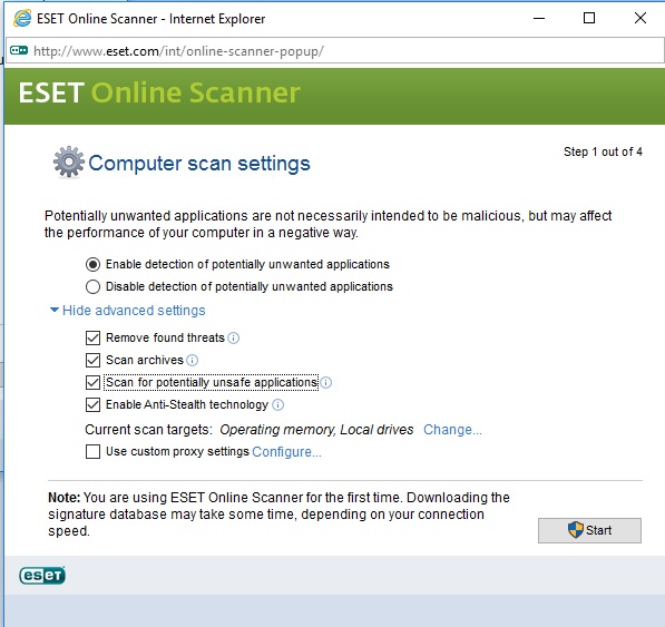

Ik heb de ESET link aangeklikt, en ik merk dat het wat anders gaat als beschreven.
Er wordt een vraag gesteld of de onlineScanner.cab geinstalleerd mag worden.
Als ik op installeer druk krijg ik het volgende scherm: zie bijlage ESET.jpg

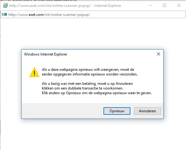

Vervolgens druk ik op "opnieuw" en komt er een blauw schermpje (http://www.eset.com/int/online-scanner-popup/)
Ik herhaal de bovenstaande procedure, krijg hetzelfde blauwe popup-schermpje, maar klik nu op annuleren
Hierna verschijnt direct de ESET online scanner met de bekende opties (zie bijlage 2)

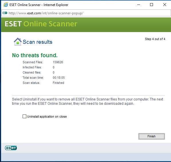

Ik draai het programmatje opnieuw.
De eerste keer kwamen er 2 meldingen: Google Toolbar en een bestand Keyinstaller.exe.
ESET heeft deze programma`s verwijdert, en ik kreeg verder geen log bestand te zien.
Nu de tweede keer heb ik een schermafdruk gemaakt, maar ESET registreert geen verdachte/foute applicaties

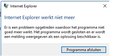

Wat wel regelmatig gebeurd is dat Internet Explorer met de melding komt: "Internet Explorer werkt niet meer" Zie bijlage 4
