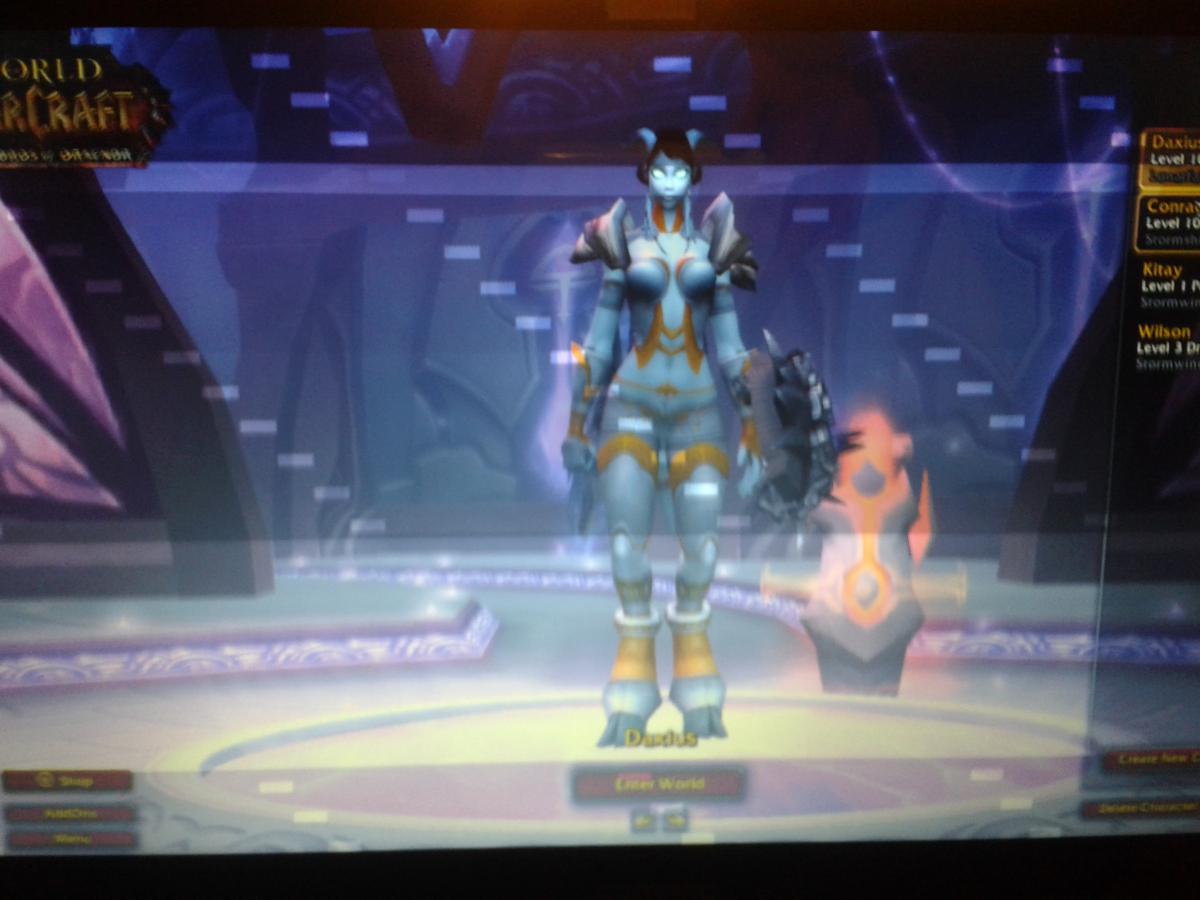

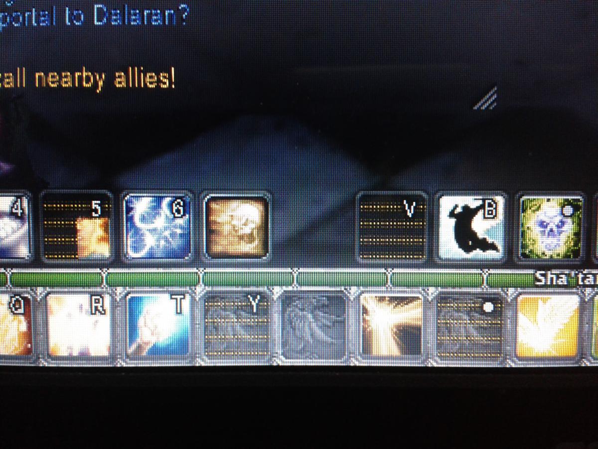

Eerst had ik problemen met game die crasht (dan kwam er een melding dat iets gestopt was met responding), toen downloadde ik een programma om te kijken of mijn programma's up to date zijn (drivethelife en intel® driver update utility). Na de checkups en updates is het crashen van het spel voorlopig gestopt maar nu heb ik een nieuw probleem, als ik uit het spel tab wordt mijn scherm in het spel eerst volledig blauw voor ik word uitgetabbed.
In het spel verschijnen soms vreemde cubes, dan moet ik het spel heropstarten anders gaan ze niet weg, in loading screens heb ik vreemde vierkantjes, enz...
Ik voeg dire foto's toe, hopelijk snapt iemand waar dit door komt en hopelijk is er een oplossing voor want geld voor een nieuwe/beter laptop heb ik niet en zou het heel erg vinden als ik plots niet meer kan spelen...

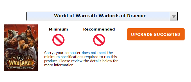

Via deze link kan je de naam van het game ingeven en testen of de computer geschikt is om het game te spelen. Wat levert dat op?

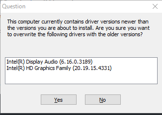

De videodriver die ondersteuning bied voor Windows 10 kan je via deze link downloaden.

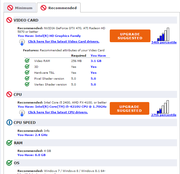

Ik denk dat de link ontbrak? Maar ik heb deze gebruikt: systemrequirementslab.com en het resultaat is http://www.systemrequirementslab.com/cyri/requirements/world-of-warcraft-warlords-of-draenor/12375/?p=a  :(
Videodriver met ondersteuning voor w10 probeer ik te downloaden maar ik krijg een 'question' pup-up (zie afbeelding).

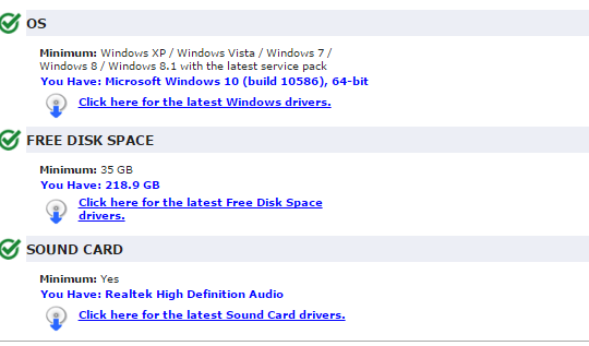

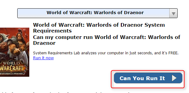

Linkje ontbrak maar je hebt de juiste... je moet er wel nog op de knop Can You Run it klikken. Wat levert dat op?
post-9560-0-88869100-1453661560_thumb.pn
Het Question venster vermeld dat er recentere drivers geïnstalleerd zijn dan diegene die ik vond op de website van HP.

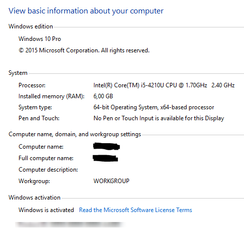

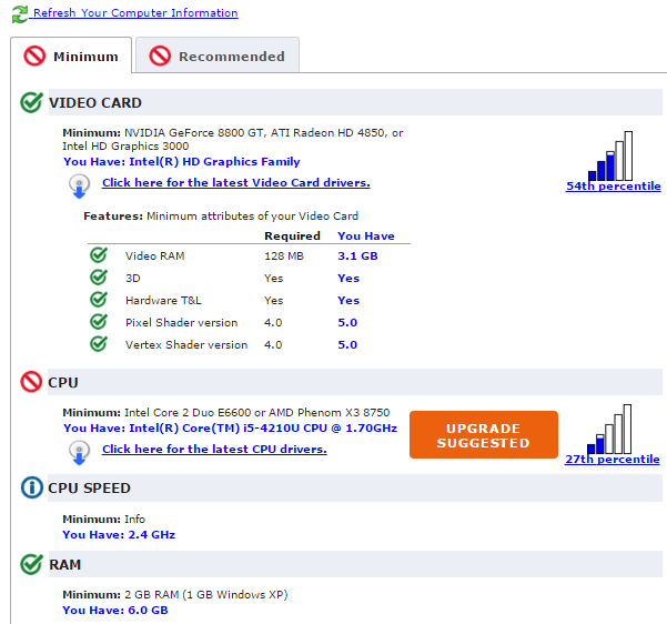

Oh sorry! Dacht dat het resultaat in de link die ik had gelinkt zou staan, heb screenshots genomen.

Zal ik de drivers overwriten oof al zegt hij dat ze ouder zijn?

De processor zou niet voldoen en de videokaart voldoet juist maar er wordt toch een betere aanbevolen.
Vreemd dat het spel dan wel goed gewerkt heeft in Windows 7.  :rofl:  Je hebt toch het correcte game geselecteerd?
