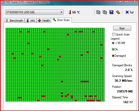

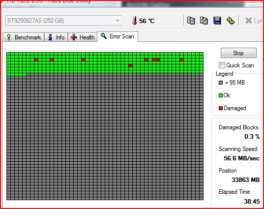

Ik ben nu aan het scannen met HD tune.
Voorlopig zijn er al enkele damage blocks gevonden.
post-35388-0-17586100-1453845450_thumb.j
Wat moet ik doen als de scan klaar is?
Je harde schijf is dringend aan vervanging toe.

Dan kan je voorlopig weer verder.
Toch zo snel mogelijk de harde schijf (laten) vervangen.
Als je verder geen vragen of problemen meer hebt, mag je dit onderwerp  afsluiten.
