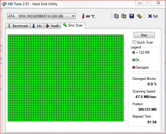

Vervolgens ga je naar het tabblad Error Scan, selecteer de harde schijf die je wil controleren en druk op Start (je dient GEEN vinkje te plaatsen bij Quick scan).
Maak er met het knipprogramma een afbeelding van, die kan je dan in je volgend bericht hier in je topic plaatsen .

Je HDD is in orde, ik schakel een expert in die je even verder helpt met de controle op malware/virussen. Als dat is gebeurd kijk ik nog even of het dan mogelijk is te upgraden naar Windows 10.
