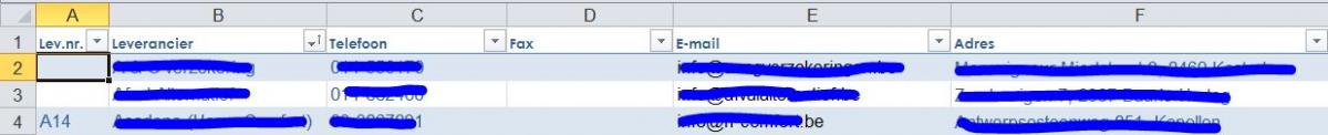

Hallo iedereen,
Ik ben bezig met een adreslijst te maken op excel, met onder andere telefoon adres enz..
Nu doordat ik een grote lijst heb begint het zeer onoverzichtelijk te worden doordat ik altijd op en neer moet scrollen.

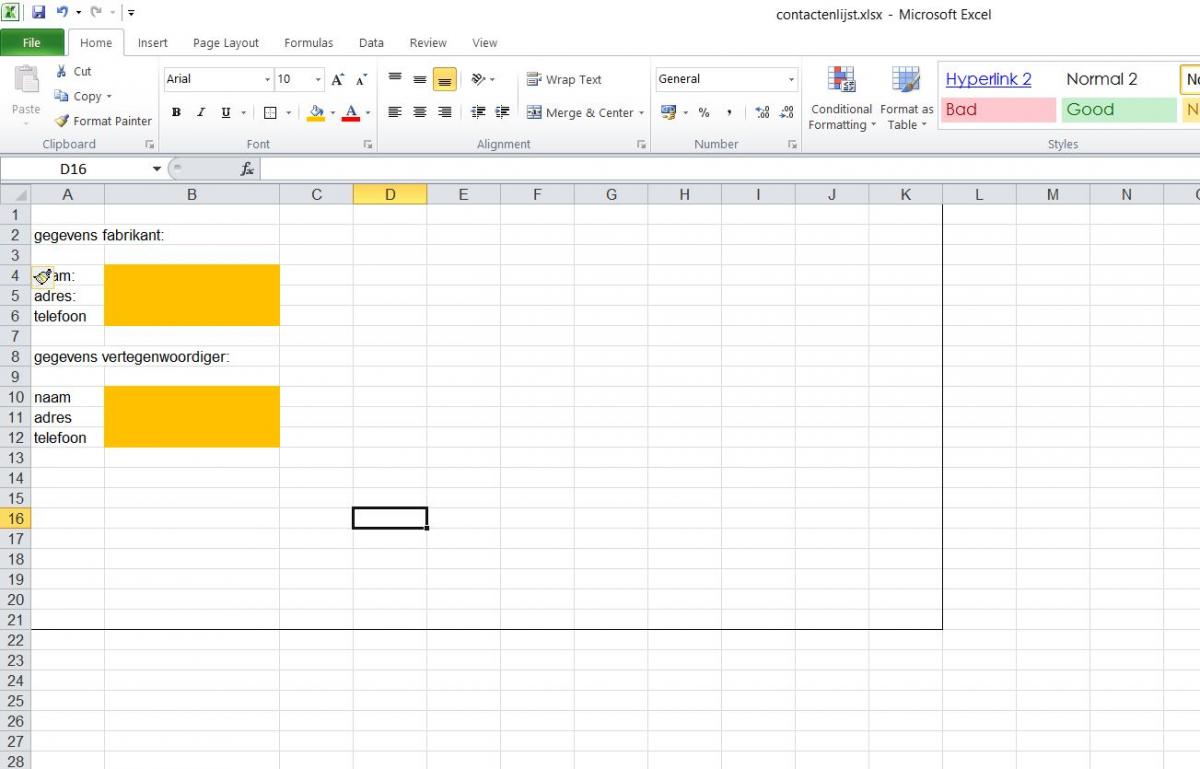

Nu vroeg ik mij af ofdat ik op een ander tabblad een zoekform kan maken. (iets zoals afbeelding in bijlage)
zodat ik bv 1 van de vakken invul de rest er automatisch bijkomt.
Bestaat er zoiets als dit of iets soortsgelijk?
Alvast bedankt!
post-35066-0-64609900-1454509356_thumb.j
post-35066-0-86343700-1454509537_thumb.j
Als je weet hoe de gegevens van fabrikanten en vertegenwoordigers in het andere blad staan,
zou je die data bv. kunnen opvragen met 'vertikaal zoeken'.
Dat verticaal zoeken heb ik al eens geprobeerd maar dan zoek ik enkel naar het zoekwoord.
Ik zou echt wanneer ik op 1 van de gegevens op de lijn zoek alle gegevens van die lijn duidelijk zichtbaar worDen.
Met vertikaal zoeken zoek je inderdaad naar de gevraagde tekst (bv. een naam), maar als die gevonden wordt kun je meteen ook de andere gegevens van die persoon opvragen en weergeven, als die gegevens tenminste min of meer logisch bij elkaar staan. Plaats hier eens een (voorbeeld)bestand met een aantal (eventueel fictieve) gegevens, dan kan snel beoordeeld worden of en hoe je de gegevens kunt opvragen.
deevvb,
op basis van de 2 jpg-bestanden die je gepost hebt, is onmogelijk een oplossing te bedenken.
Je wil gegevens opvragen van fabrikanten en van vertegenwoordigers, maar dan moet ook bij de namen aangeduid zijn of de betreffende persoon fabrikant of vertegenwoordiger is. Dat is niet het geval. Bovendien is niet duidelijk op welk blad en in welke cellen de namen en de gegevens behorend bij die namen, staan. Post eens een Excelbestand, dan zal het misschien duidelijker zijn.

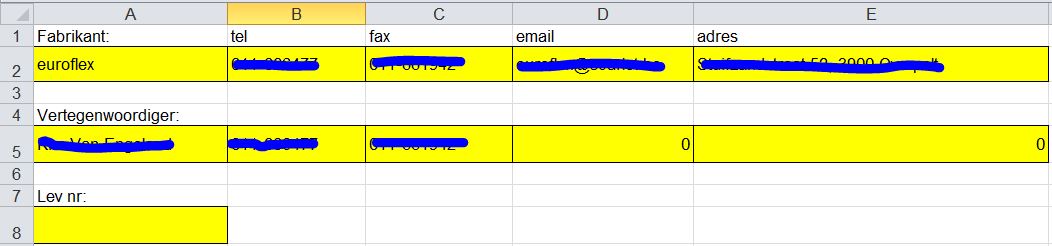

Hallo Alpha,
Dit is presies wat ik zoek! hartelijk dank hiervoor.
Zou het toch nog mogelijk zijn om een kleine aanpassing te doen, want ik kan er zelf niet goed aan uit.
- ik heb nu mijn al mijn contacten toegevoegd maar er komen er niet meer dan 21 resultaten.
- Graag zou ik de lev. nr ook nog toevoegen aan de resultatenlijst.
Zou het mogelijk zijn om dit eens te bekijken welke code ik moet veranderen/toevoegen aub?
Alvast bedankt voor de moeite!
deevvb
post-35066-0-48786500-1455106035_thumb.j
post-35066-0-50310900-1455106165_thumb.j
Selecteer A2 en klik bovenaan in het menu op "Gegevens".
Klik in de groep "Hulpmiddelen voor gegevens" op "gegevensvalidatie".
Vervang in het venster dat dan verschijnt onder "Bron" in de formule het getal 20 door het gewenste (een groter) getal.
Doe hetzelfde met A10.
aangepast door alpha
In mijn vorig bericht verzuimde ik te vermelden dat je natuurlijk ook in alle cellen met formules in de rijen 2, 5, 10, en 13 het getal 20 moet vervangen dat grotere getal waarover ik het in bericht #9 had.
