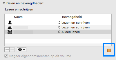

@ Fleur,
Probeer het volgende:
Ga naar Finder en klik met de rechtermuisknop op de Seagate externe harde schif.
Klik vervolgens op Toon info.
56b8e5626ff80-Schermafbeelding_2016-02-0
In het scherm dat wordt geopend:
  • Bij AlgemeenStructuur is te lezen hoe de Seagate is formatteerd.
  • Kijk bij Delen en bevoegheden.
    56b8e594e0f6c-Schermafbeelding_2016-02-0
  • Als het goed is, is in het linkerkolom bij Naam uw naam bovenaan vermeld.
    En in het rechterkolom bij Bevoegheid is vermeld Lezen en schrijven, Alleen lezen, Alleen schrijven en/of Geen toegang.
  • Wilt u dat wijzigen naar Lezen en schrijven kllik dan op het slotje (rechtsonderaan) om verder te kunnen.
