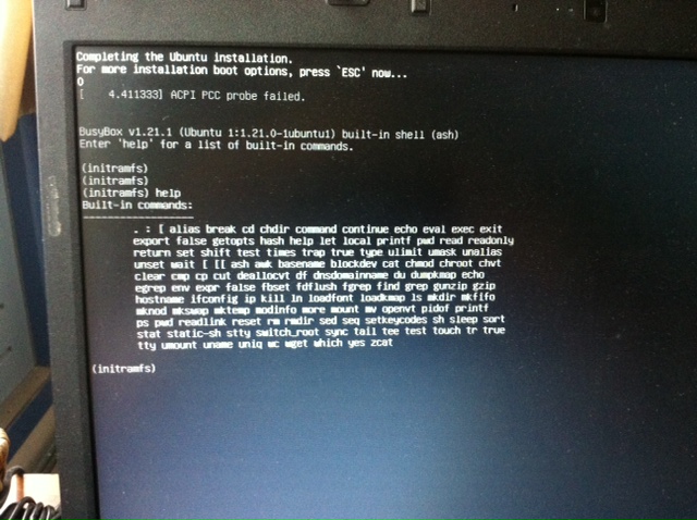

- het wilde niet booten, niet met harde start van laptop met stick erin en ook niet vanaf de USB met het .exe programma. Dat laatste liet wel de optie zien om te helpen met booten.
- eerst de inhoud van de laptop veilig gesteld op een derde externe HD
- vanaf de USB gekozen voor de demo-versie, en in het .exe programma de optie om te helpen met booten gebruikt
- het boot proces begon, maar werd vrijwel direct afgebroken
- op de ESC toets kwam geen reactie, op het ingeven van 'help' kwamen commando's te voorschijn, waaronder 'exit'
- echter op 'exit' kwam geen reactie
- ik maakte een foto van het scherm, zie bijlage

Wat je allemaal precies hebt uitgevoerd valt achteraf moeilijk te reconstrueren, maar dat een en ander niet verlopen is zoals gepland is nu wel heel duidelijk ... ofwel was er wat mis met de download van Ubuntu, ofwel werd er gekozen voor het installeren van Ubuntu i.p.v. het uitproberen.
- opnieuw gestart, gaf keuze in Windows en Ubuntu, voor Windows gekozen zodat ik dit bericht kon versturen
Bedoel je hiermee een scherm zoals dit:

Heeft dat verwijderen ook een invloed gehad op de bootmanager ? ... zie de afbeelding in bericht #12.
