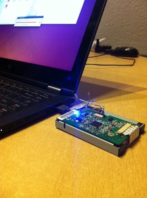

Het is gelukt! Met dank aan mijn zoon, zijn vindingrijkheid en fijne motoriek. We hebben LaCie gedemonteerd volgens een van het web geplukte beeldinstructie. Het middenstuk van de kabel leek niet goed meer te zijn, gedraaid, verweerd, etc. en doormeten met een multimeter liet zien dat de spanning onregelmatig was. Daarom het middenstuk eruit geknipt, en de uiteinden provisorisch in elkaar gedraaid. Toen voorzichtig in gereed staande, met Ubuntu geboote laptop geschoven. Tromgeroffel op de achtergrond, tot een stabiel blauw licht begon te schijnen en we de hele inhoud konden copieren.
Bedankt mensen voor het meedenken en advies!

Ziet er goed uit, mooi zo ! ... :top:
