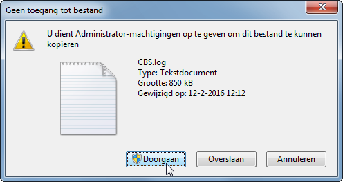

Het is normaal dat de toegang geweigerd wordt tot CBS.log. Maar daar is een mouw aan te passen.
Het bestand CBS.log niet proberen te openen, maar erop klikken met de rechter muisknop. In het contextmenu kies je dan Kopiëren.
Ga daarna naar je bureaublad. Klik met de rechter muisknop op een lege plaats op het bureaublad en kies dan Plakken.
Je krijgt niet direct toegang, maar moet eerst toestemming verlenen:
56bdea7b8bbfd-2016-02-12_15_18_47-Geen_t
Klik in dat venster op Doorgaan.
Het bestand CBS.log staat nu op je bureaublad en kan daar wel geopend worden met Kladblok.
Verder heb ik hier geen verstand van, maar je kunt nu eventueel dat logbestand als bijlage plaatsen, wanneer iemand je daarom vraagt.
