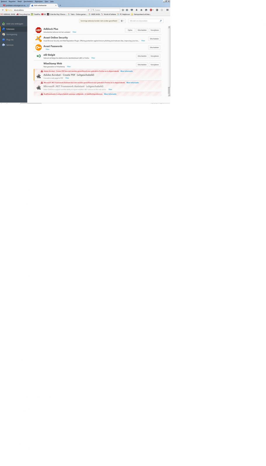

We zitten dus bij de extensies in Firefox ... je mag ze - bij wijze van test - tijdelijk uitschakelen, nadien kan je dan aan de slag met bericht #89.

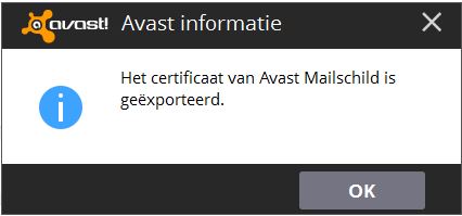

Na het exporteren van het certificaat krijg je van Avast de melding:
Dan volg je de stappen die hier beschreven zijn voor Thunderbird, dit loopt tot en met figuur 14 ... LET OP: SeaMonkey en The Bat! zijn voor jou NIET van toepassing.
