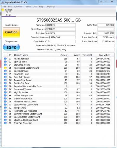

Uit je Speccy-logje blijkt dat er mogelijk een probleem is met de harde schijf, daar gaan we eventjes op inpikken:
Download 520c07ffc7e11-CrystalDiskInfo-Canned.pngCrystalDiskInfo naar het bureaublad (download begint automatisch na een vijftal seconden ! ).

CrystalDiskInfo bevestigt wat ik vermoedde na het checken van je Speccy-logje en geeft een waarschuwing voor de staat van je harde schijf: de Reallocated Sectors Count ... dit zijn sectoren die onherroepelijk beschadigd zijn en werden "vervangen" door reserve sectoren: de gegevens op de beschadigde sectoren werden dus verplaatst.
Samengevat: je harde schijf is aan het overlijden ... wanneer ze definitief de geest gaat geven is niet te voorspellen, maar ze is onbetrouwbaar en aan vervanging toe ... het is dus tijd om alle persoonlijke materiaal veilig te stellen, mocht je dat nog niet gedaan hebben.
