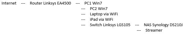

Ik heb een vervelend netwerkprobleem dat ik maar niet opgelost krijg.
Mijn thuisnetwerk ziet er uit als volgt:
post-35726-0-67460600-1455879492_thumb.j
PC1 heeft normaal verbinding met internet, maar ziet de rest van het netwerk niet; geen verbinding met de NAS dus.
PC2 ziet het hele netwerk, incl. PC1.
In the Device List van de router staan de 6 apparaten online.
Ze zijn ook alle 6 vermeld in de tabel voor 'DHCP reservations' met een IP-adres binnen de DHCP-range, maar geen heb ik gereserveerd.
Op PC1 is 'Windows network discovery' enabled. De volgens mij noodzakelijke services staan aan.
Het netwerk is lokaal (home).
Als ik in de adresbalk van Firefox het IP-adres van de NAS ingeef, dan kom ik in de configuratieschermen van de NAS. Vroeger kon ik die ook bereiken met "\\Diskstation". Nu niet meer.
Op PC2 zie ik in de Windows verkenner in het linkse vak onder "Netwerk" de NAS, PC2 en mijn netwerk. Rechts zie ik onder "Computer" hetzelfde, onder "Media Devices" de NAS, de streamer, PC1, PC2 en de media server op de NAS. Onder "Netwerk infrastructuur" het netwerk.
Op PC1 zie ik zowel links als rechts alleen PC1.
De Windows firewall uitschakelen, maakt geen verschil.
Via Troubleshoot Problems vind ik geen oplossing.
Ik werk met twee routers achter elkaar, een (relatief nieuwe) Telenetmodem en dan de EA4500. Dat heeft jaren goed gewerkt. De switch werd een paar maanden geleden geplaatst; deze configuratie werkte.
Iemand een idee om me te helpen?

Ik heb een clean install van Win7pro uitgevoerd en alles is terug ok.
Helaas zullen we dus nooit de oorzaak van het probleem kennen.
