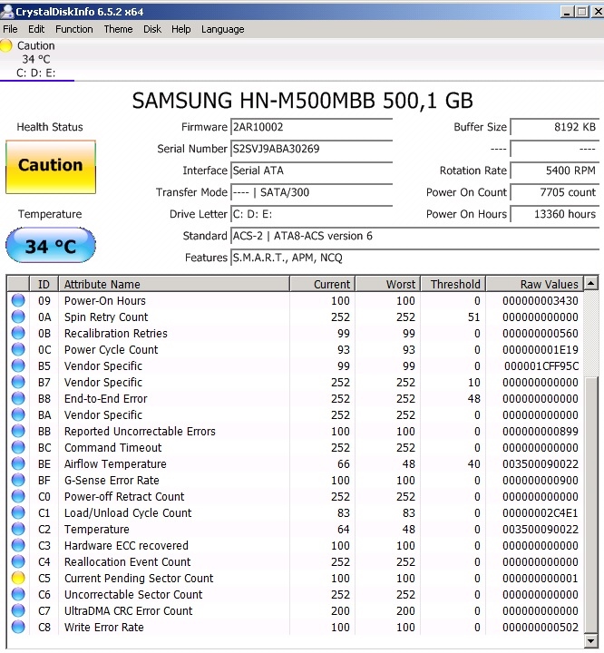

Dag,
Sinds 2 weken loopt mijn laptop na ca 15 minuten niet gebruikt te hebben altijd vast.

Heb al een aantal dingen gedaan die worden aangeraden:
- opties bij energiebeheer gecheckt zodat hij nooit automatisch in slaapstand gaat en de harde schijf ook niet vanzelf uitgaat
- disk check was ok
- clean boot geprobeerd maar zelfs dan liep hij nog vast
- SFC scan was ok
- ram geheugen test ok
- geen virusmeldingen bij Avast, ook niets gevonden tijdens scans met Spybot en Malwarebytes
- in safe mode loopt hij niet vast
De enige significante wijzigingen aan mijn laptop die er afgelopen 2 weken plaatsvonden zijn een update van Skype, Adobe Flash Player 20 en een Windows Update.
Ook verbind ik sinds 2 maanden mijn laptop af en toe met mijn TV via een vga-hdmi splitter.
Als ik actief met de laptop bezig ben, ondervind ik trouwens geen problemen.
Kan u mij advies geven welke verdere stappen ik zou kunnen proberen?

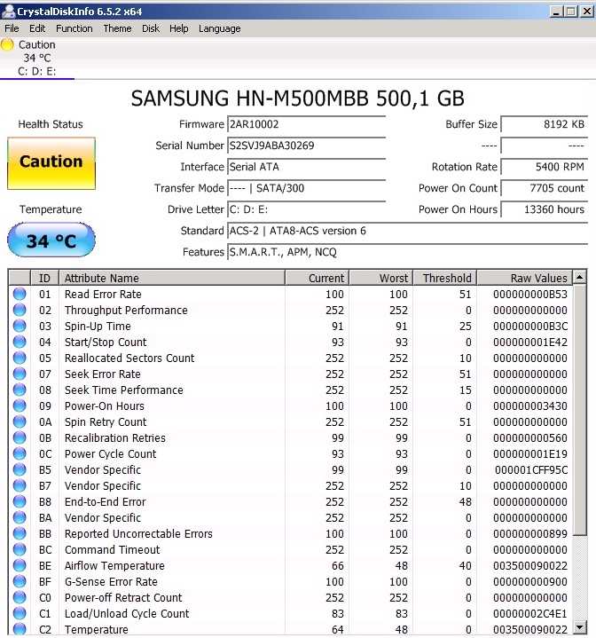

CrystalDiskInfo bevestigt wat ik vermoedde na het checken van je Speccy-logje en geeft een waarschuwing voor de staat van je harde schijf: de Current Pending Sectors Count ... dit zijn sectoren die onleesbaar / slecht zijn.
Samengevat: je harde schijf is aan het overlijden ... wanneer ze definitief de geest gaat geven is niet te voorspellen, maar ze is onbetrouwbaar en aan vervanging toe ... het is dus tijd om alle persoonlijke materiaal veilig te stellen, mocht je dat nog niet gedaan hebben.
De kostprijs van een degelijke nieuwe 500GB harde schijf zit momenteel rond de € 60, zie deze link ... Western Digital geeft 5 jaar garantie op de WD Black WD5000BPKX.
Nadien wordt Windows opnieuw geïnstalleerd en zal je grotere partities ter beschikking hebben.
Heb je geen ervaring met dergelijke ingrepen dan laat je je best begeleiden door iemand die die ervaring wel heeft, of je laat dit uitvoeren door een PC-hersteldienst.
