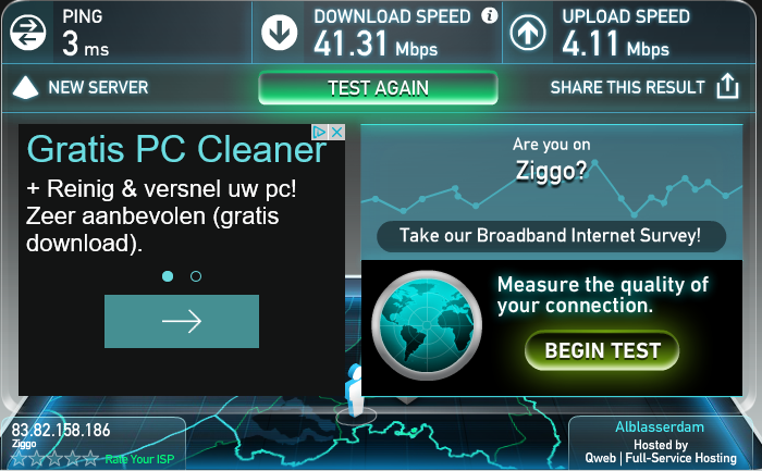

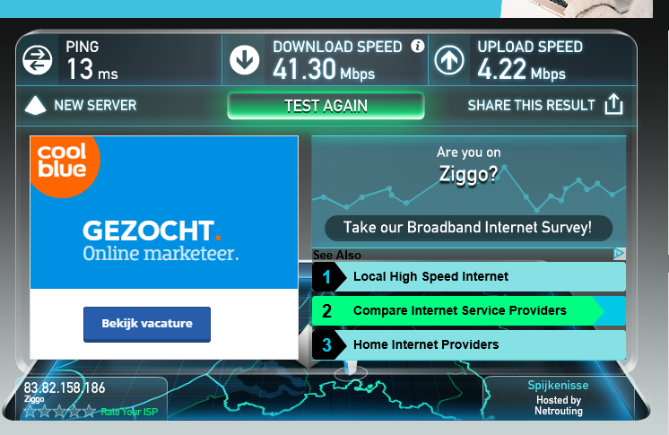

Voer deze test eens uit met een kabelverbinding en daarna met de wifi verbinding.
Ga naar speedtest.
Kies een server en de test start automatisch.
Na de test klik je op "share this result" en dan op "Copy" om de link naar het resultaat te kopieren.
Plak dan de link in je bericht.

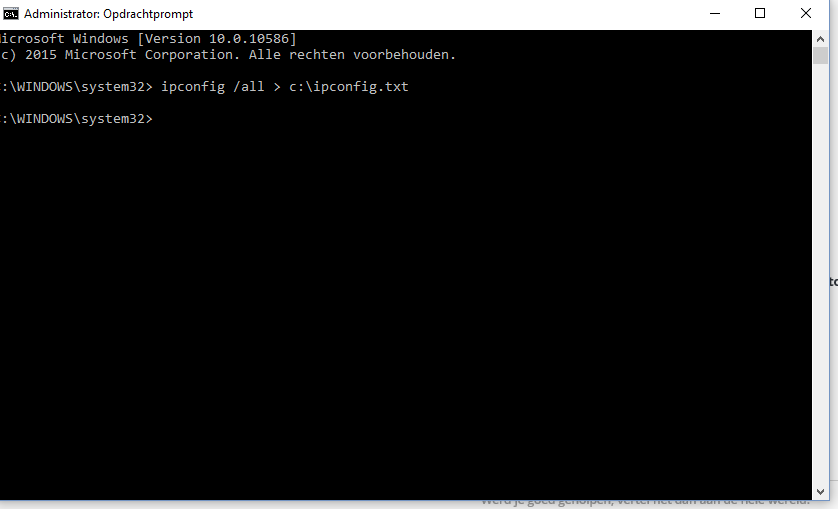

Doe ook onderstaande. Maakt niet uit og met kabel of wifi verbonden bent.
Open de charms en selecteer Zoeken.
In het zoekvak typ je Opdrachtprompt.
Klik met de rechtermuisknop in de lijst met zoekresultaten op Opdrachtprompt en klik dan op Als administrator uitvoeren om het opdrachtprompt te openen.
In het opdrachtprompt typ je ipconfig /all > c:\ipconfig.txt en druk enter.
Let op de spatie voor de / en voor en na de >.
C is de schijfletter van de systeemschijf; deze kan je aanpasssen indien de systeemschijf niet de letter C heeft.
Open de verkenner en klik op de C schijf.
Voeg het bestand ipconfig.txt als bijlage toe aan je volgend bericht.
Het resultaat van de instructie in het opdrachtprompt zou je moeten terugvinden in het bestandje ipconfig.txt.
Dit bestandje zou op de C-schijf moeten staan.

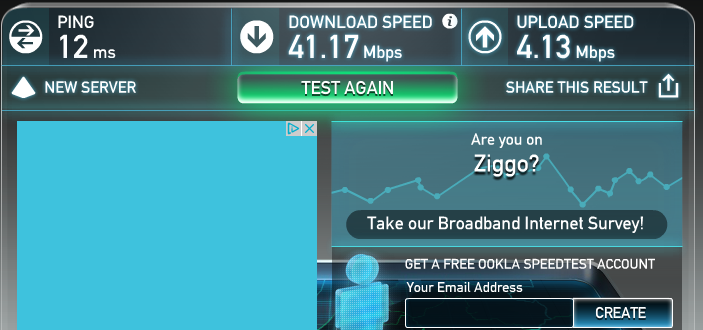

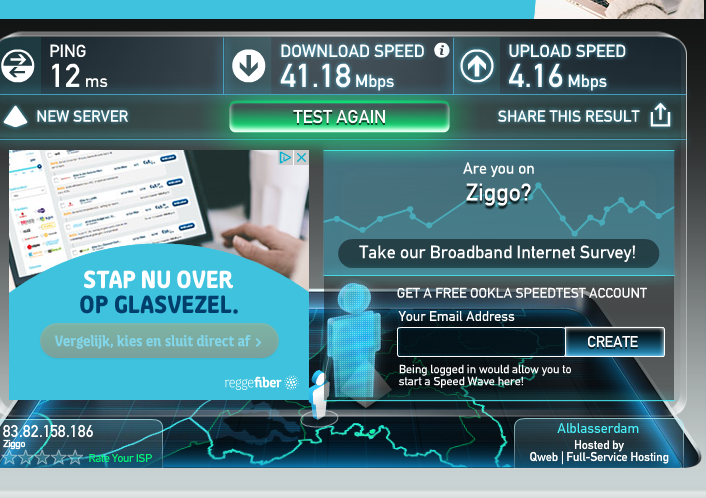

Werd de speedtest uitgevoerd met kabel of wifi verbinding?
Kan je de speedtest nogmaals doen maar nu met de andere verbinding?
Er is weinig verschil op dit moment met het werken met- of zonder kabel zo te zien! Nogmaals de test maar weinig verschil.
post-10399-0-22244000-1458817595_thumb.p
Mooi zo.
Dat betekent dat de netwerksnelheid goed is en niet de oorzaak van het slecht laden van de pagina's.
