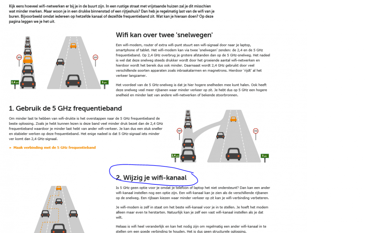

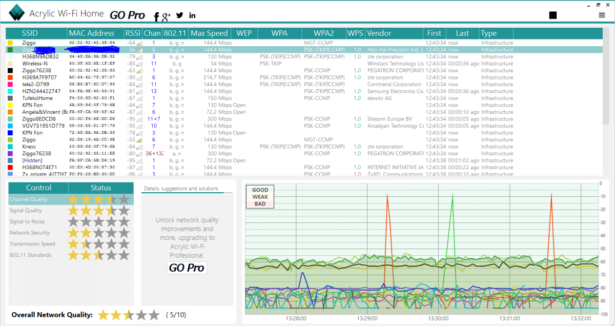

Na fabrieksherstel van het modem toch weer problemen. De klantenservice van ziggo heeft mij info verder gegeven om de wifi te verbeteren en heb de stappen gevolg om het wifi kanaal opnieuw in te stellen. Een programma wat een vriend heeft gedownload gaf inderdaad aan dat het druk was in mijn omgeving van gebruikers op hetzelfde kanaal. Zie bijlage van het programma waar jullie misschien ook wat aan hebben.
Kanaal gewijzigd en tot nu toe werkt het prima , maar......wacht nog verder even af! :winked:
