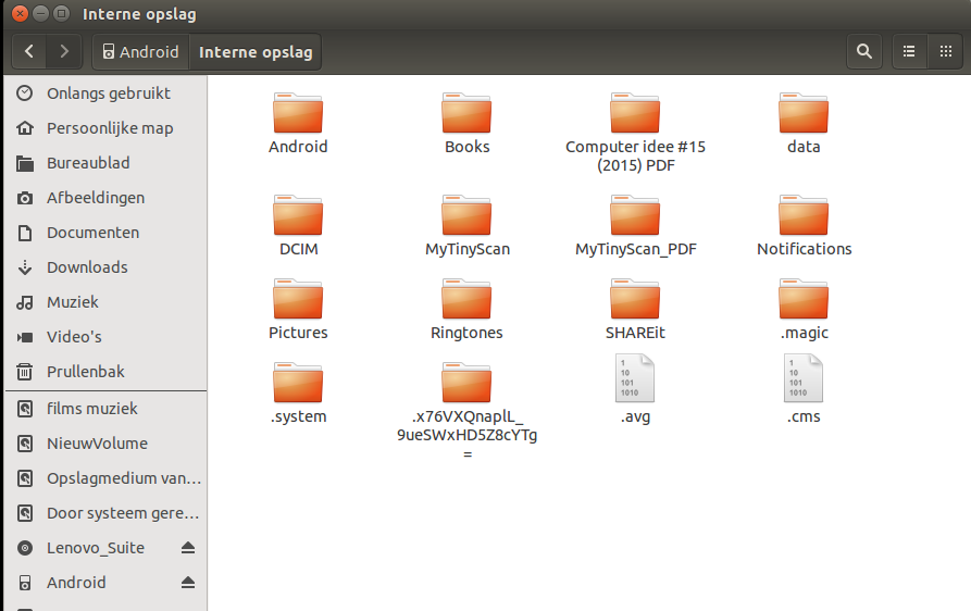

Dacht dat Android en Linux  goed huwelijk zou zijn.
Voor eerste keer tablet eens aan gesloten op Linux krijg dit te zien...
post-23481-0-03953100-1456342090_thumb.p

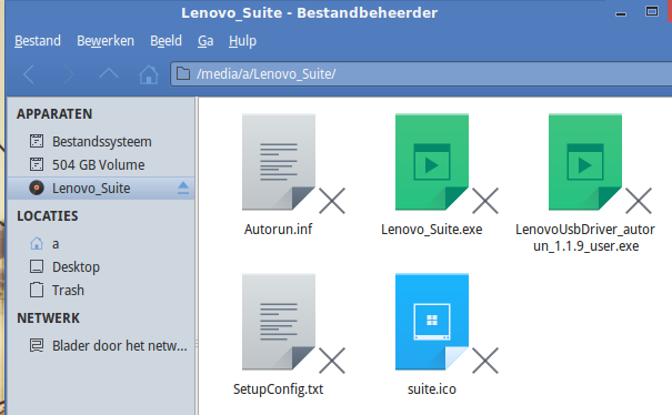

op die exe geklikt openen met Wine/Playonlinux ...niks!!
Wat ik wel  kan is uit de playstore app installeren!
Lenovo tablet Tab 2 A10-30 android versie 5.1.1  Linux ChaletOs.
In Windows werkt alles...kan bestanden toevoegen/verwijderen...zonder iets te installeren of....wat gezocht op het net...teveel Engels!
Wie heeft ervaring met dit probleem?  Of misschien doe ik iets verkeerd.

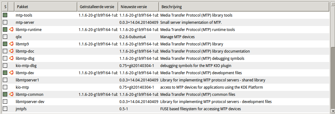

om android gegevens te lezen en bestanden uit te wisselen heb je mtp-tools nodig op je linux computer
installeer mtp-tools via synaptic pakketbeheer
zet je tablet op mtp protocol en connecteer via usb

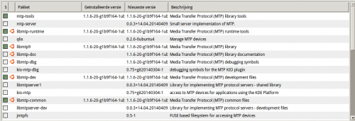

MPT -tools staat er op.
post-23481-0-58892600-1456393790_thumb.p
Moet ik nog iets toevoegen van MPT?Heb nog altijd het zelfde scherm van #1.
Op tablet staat er MPT of PTP-functie is actief....is ook zo in Windows!

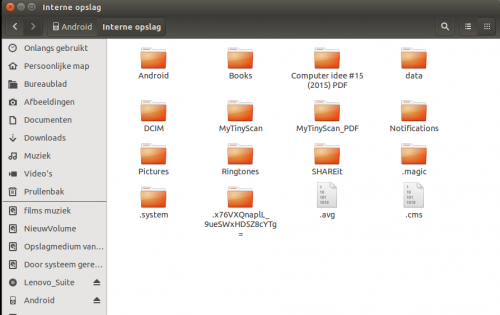

Raar maar waar ....start Ubuntu15.04 op via externe HDD...tablet word herkent!!!
Zou het het te maken hebben met de nieuwe kernel :hmmmm: of heeft het met laptop te maken :hmmmm:
