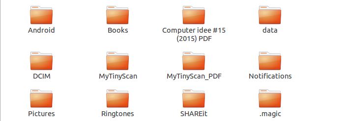

Als de tablet aangesloten is op de computer ga je naar de verkenner.
Daar zou de tablet aanwezig moeten zijn, open de inhoud.
Je gaat er de map DCIM tegenkomen, daarin zouden de foto's zich moeten bevinden die je maakt met de camera.
Andere foto's kunnen zich bevinden in de map pictures.
Had juist printje gemaakt...van wat clarkie zegt.
Je zal zo iets te zien krijgen(dit is van v.b van Linux)in Windows zal de kleur anders meer niet.

Het werkt zoals jullie zeggen. Het lijkt me wel een omweg, omdat je een extra computer nodig hebt, maar alla het gaat. Bedankt hoor. A3tje.

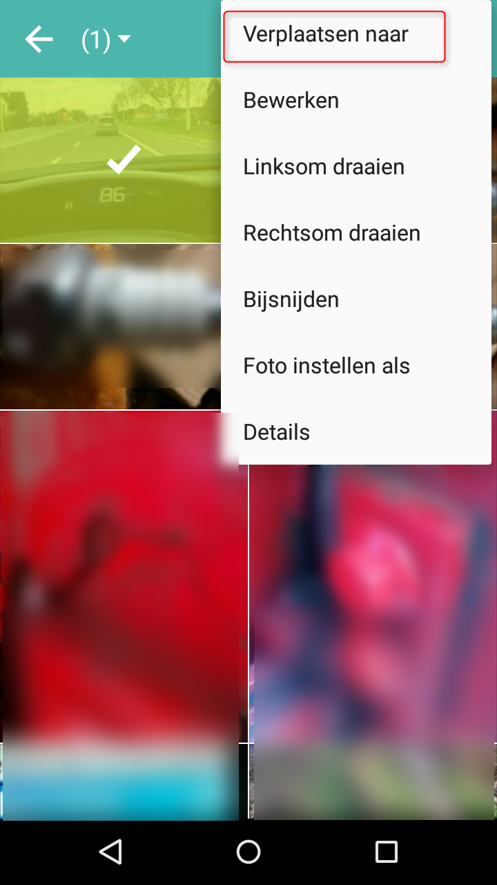

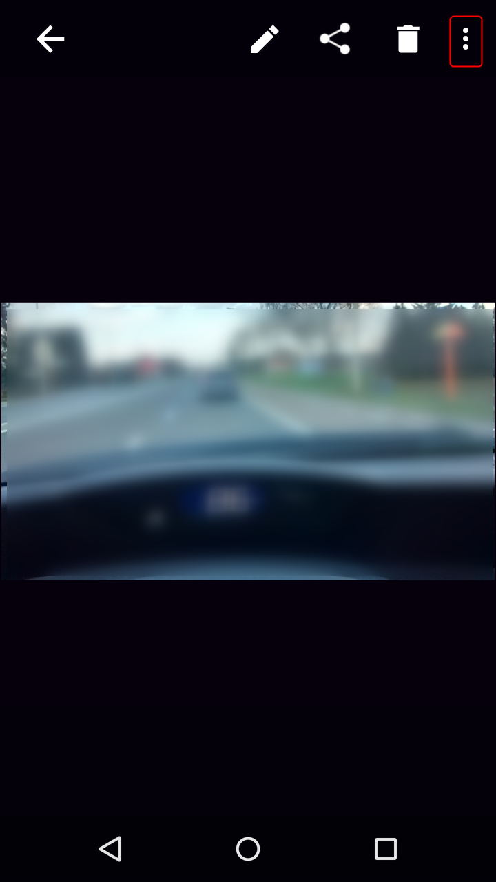

Als je een foto selecteert in de galerij  en dan (als dat bij jouw ook zo is, want dit werkt wel op smartphone met android) op de 3 puntjes klikt krijg je een menu waar je op verplaatsen naar moet drukken.
Dan zou je die stick moeten kunnen selecteren of een andere gewenste locatie.

Nee, ik zie wel verwijderen en bewerken, maar verder niet. Er zat een usb stick en een geheugen kaart in..... A3.

Indien je dan enkel kan kiezen voor verwijderen en bewerken zal je helaas via een omweg moeten werken.
Of je zou gebruik moeten maken van een File explorer.
