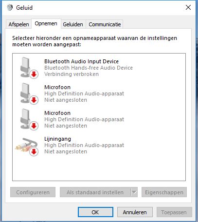

Om geluid op te nemen in Audacity moet Stereo Mix ingeschakeld zijn.
Bij geluid opnemen (zie bijlage) staat bij rechtsklikken "uitgeschakelde en niet-aangesloten apparaten" aangevinkt maar ik krijg geen Stereo Mix.
Eigenaardig is ook dat alle apparaten uitgeschakeld staan maar bij rechtsklikken is alleen de optie "uitschakelen" mogelijk.
Luidsprekers werken perfect.
Heb dit vroeger meerdere malen probleemloos ingesteld maar nu lukt het niet!
Dat is standaard zo zoals de afbeelding.
Het is tab afspelen dat wat daar standaard moet ingesteld worden en het is altijd groen ook als je geluid afzet.
Maar als je iets wilt opnemen enz. denk ik dat je plugins moet installeren zoals lame dat bedoeld is om mp3 te maken.
Nota: geluid enz. instellen moet je bij Cofiguratie / realtek (kan ook andere merk zijn) zijn.
Ook onderaan rechts bij geluid met de rechtermuisknop kan je regelen.
aangepast door stegisoft
Het is inderdaad in de tab opnemen dat de Stereo Mix zou moeten verschijnen. Het blijkt een vaak voorkomend fenomeen te zijn, dat die Stereo Mix verdwenen is in de audiodrivers van Windows 10.
Probeer de audio-drivers te updaten volgens de instructies van Microsoft ( <- klik).
aangepast door nokiaprox
Staff: lame is geïnstalleerd en is trouwens alleen nodig om een opgenomen geluid om te zetten naar MP3 maar heeft niets te maken met het opnemen zelf.
Nokiaprox: Alle stappen gevolgd en als extra ook Realtek drivers geïnstalleerd.
Geen Stereo Mix te vinden.
