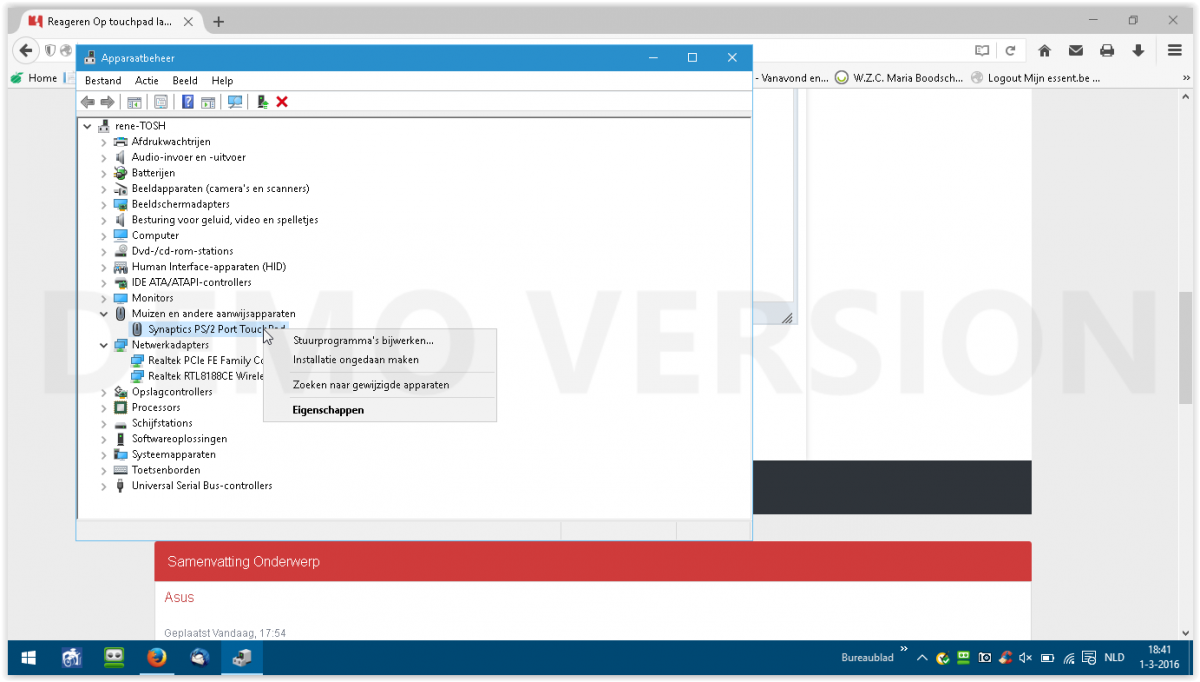

ik bedoelde dit dat ik het stuurprogramma van synaptics tot driemaal toe verwijdert heb en er terug opgezet op en het touchpad werkte terug normaal,  totdat laptop afgesloten werd en nadien terug opgestart werd, tot driemaal toe werkte touchpad terug..........nu......ik laat je zeker het vervolg weten, het is wel zo dat ik waarschijnlijk pas zaterdag naar haar toe kan om het uit te proberen, woont nogal ver van hier en ik denk niet dat ze dit zelf aandurft.....blijf het wel raar vinden dat touchpad wel werkte na deze ingreep, ik had zoals eerder vermeld ook naar apparaatbeheer gekeken of dit correct werkte maar dat was zo en ook f toets combinatie uitgeprobeerd of touchpad niet uitstond :hmmmm:
