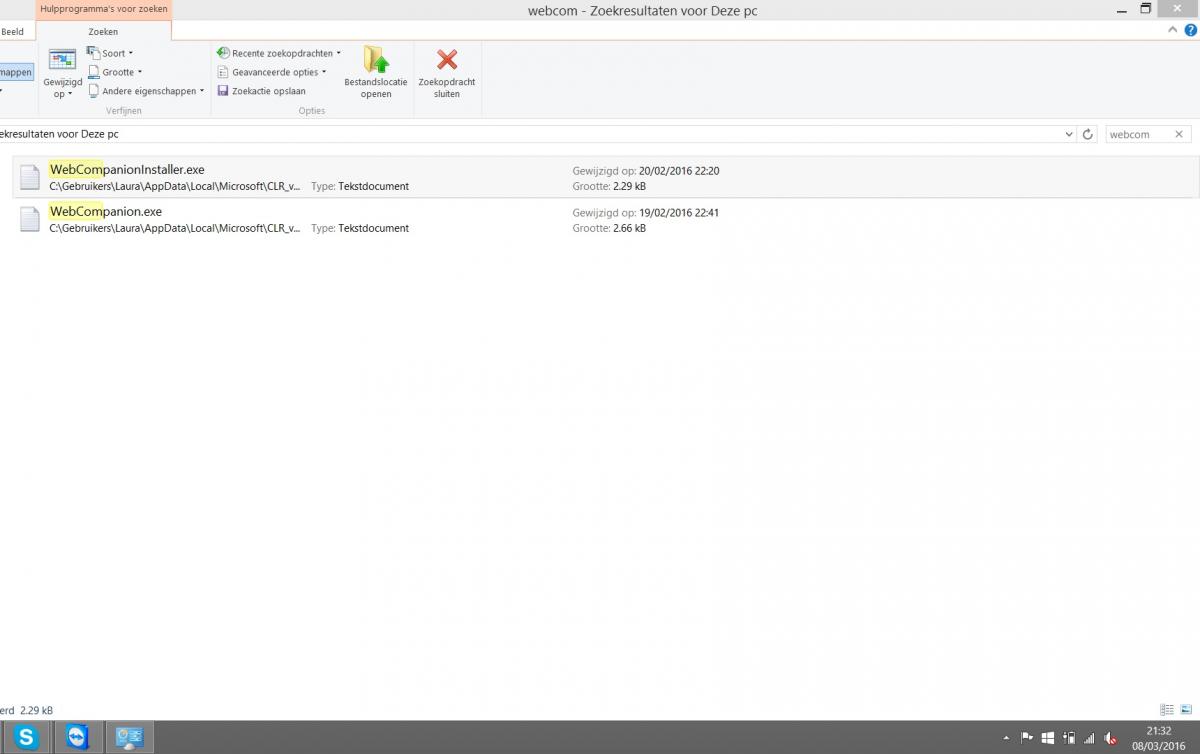

Ik heb gezocht op webcompanion. ik vond 2 bestandjes...zie bijlage.
verder is het draaiende en heen en weer schietende cursor nog niet weg. De pc is nog steeds niet goed te gebruiken. Net of is hij bezig en dan weer niet.. dan typje iets en gaat de pc weer bezig met andere programma. En dat in 8-10 seconden
ik hoop dat jullie nog iets in de trukendoos hebben.
