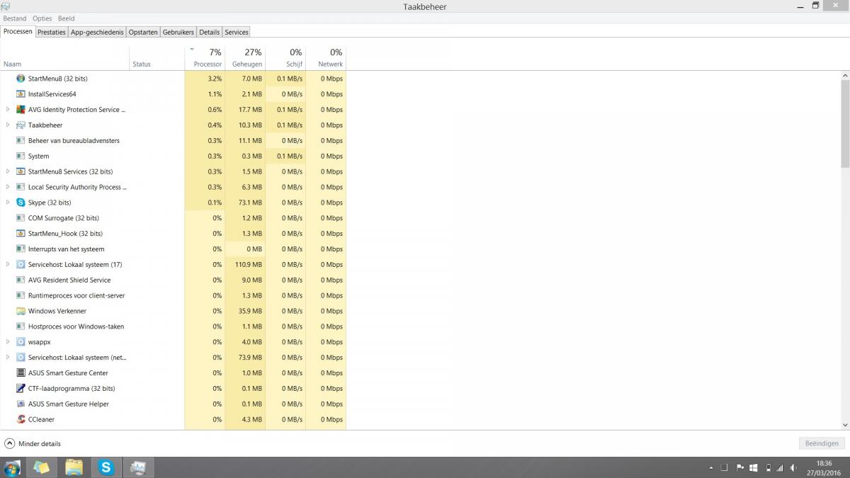

ik heb een print screen van Taakbeheer gemaakt. Ik hoop dat ik het juiste scherm heb.
ik hoor graag van jullie
Willem

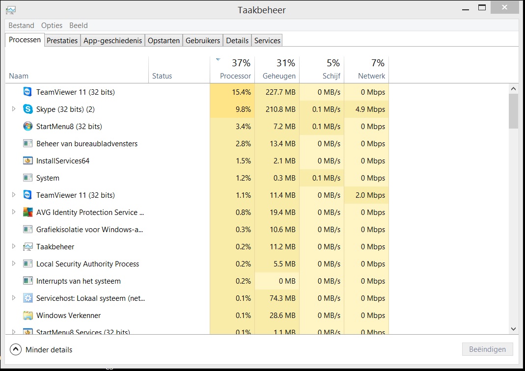

Teamviewer is de grote slokop van cpu en geheugen.
Heb je Teamviewer echt constant nodig?
Anders kan je proberen om teamviewer uit te laten tot je hem nodig hebt.
Kijk daarvoor in de instellingen (of opties) van teamviewer.
Zoek naar de optie opstarten met windows of opstarten bij inloggen of iets in die strekking en zet die uit.
oh hier is een misverstand. de teamviewer is omdat de pc van een vriendin is die op afstand zit. Ik heb nu 1 waarbij ik niet ingelogd ben met teamviewer.
Wel zijn de simptonen verergerd. Nu doet hij het heen en weer schieten sneller en selecteerd ook direct stukken tekst als je aan het typen bent.
ik heb hierbij dus een nieuwe schermprint gemaakt.
ik hoop dat jullie nog iets kunnen vinden.
alvast dank!
groeten Willem
