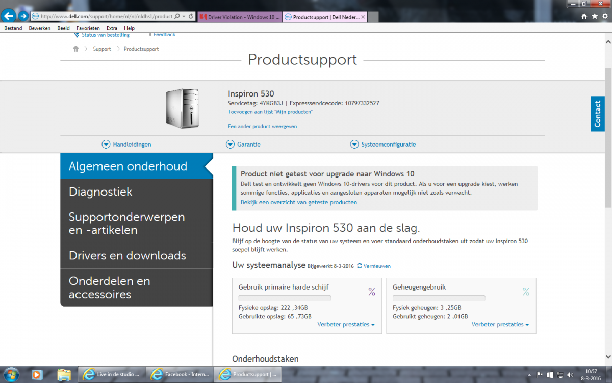

Heb ik gedaan zie foto , dat betekent dat mijn computer niet geschikt is voor windows 10 toch . Welke problemen ga ik nog meer krijgen als ik Windows 10 wel gebruik .
Johnnyboy
post-12489-0-97656400-1457431498_thumb.p
Klopt, dat wordt ook duidelijk aangegeven: Dell test en ontwikkelt geen Windows 10-drivers voor dit product. Als u voor een upgrade kiest, werken sommige functies, applicaties en aangesloten apparaten mogelijk niet zoals verwacht.

Dell schrijft niet dat deze pc ongeschikt is voor Windows 10. Dell geeft alleen aan dat Dell geen Windows 10 drivers ontwikkelt voor dit product. Dell biedt dus geen enkele garantie dat deze pc geschikt is voor Windows 10. Het kan fout gaan, maar het kan ook goed uitpakken.

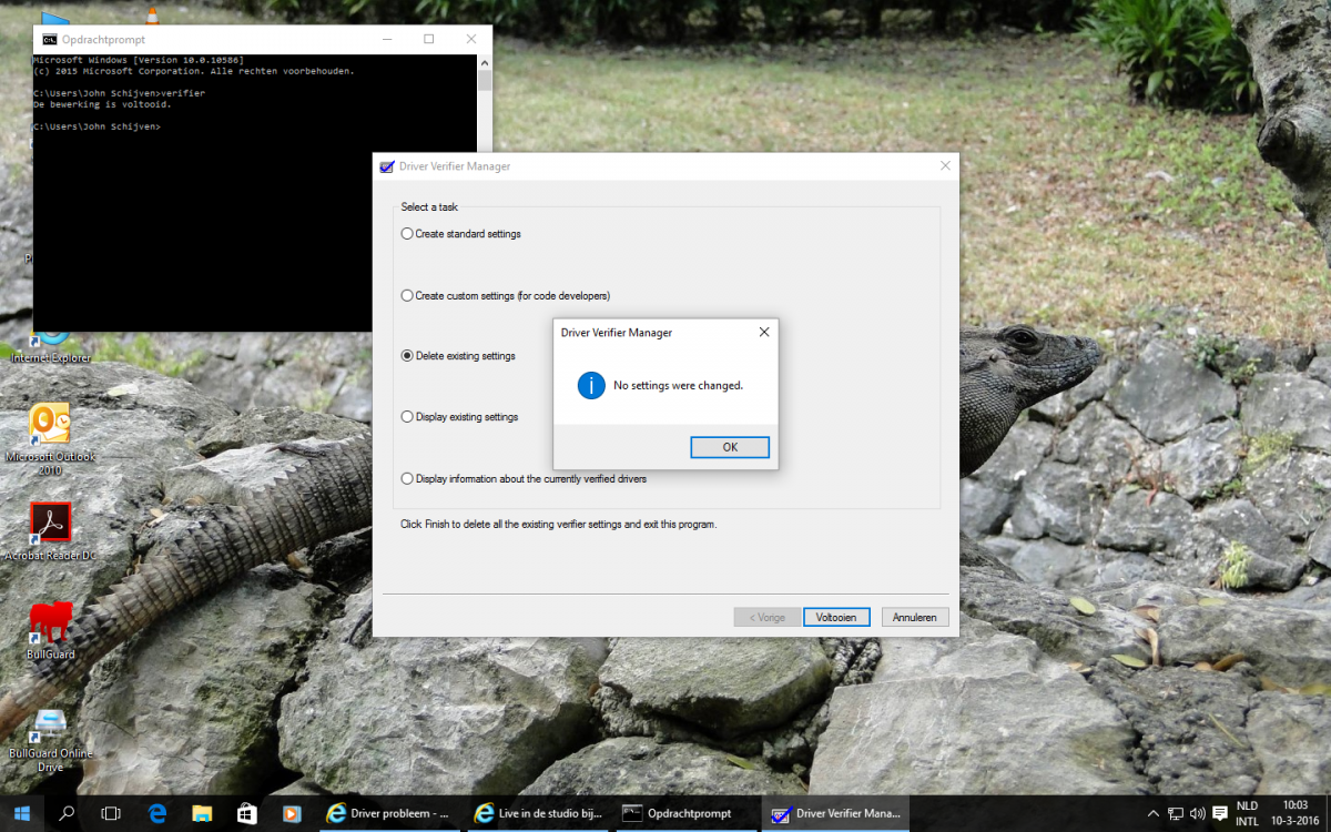

Beste porrelaar
Dat met Driver Verifier heb ik geprobeert dan krijg ik deze melding zie foto .
Johnnyboy
post-12489-0-37714400-1457616823_thumb.p
