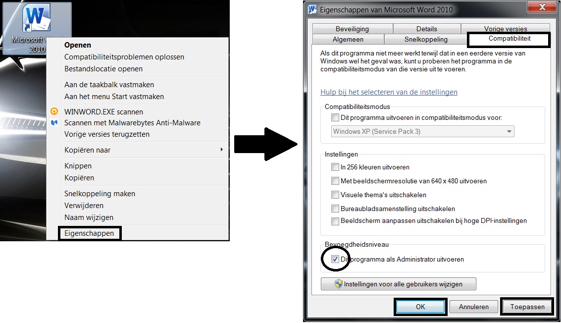

Het als Administrator uitvoeren van Word heeft al in een aantal topics waar er problemen waren met het printen via een HP printer een oplossing kunnen bieden, maar helpt dat ook bij jouw problemen ?
