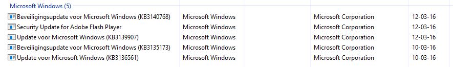

post-35984-0-02795400-1457870005_thumb.j
In bijlage zit de lijst met recente Windows-updates. De drie bovenste blijken van 12/03/16 te zijn; de twee onderste van 10/03/16 (vorige donderdag dus).
Groeten,
jd027
