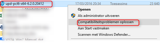

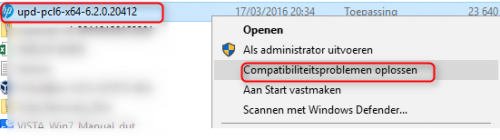

Ik heb even een Windows 10 pc erbij genomen, je zou de installatie moeten uitvoeren vanuit compatibiliteitsproblemen oplossen. Had je dat al geprobeerd?
Je dient dus wel alles van je printer te verwijderen en printer loskoppelen en dan de installatie opnieuw uit voeren.

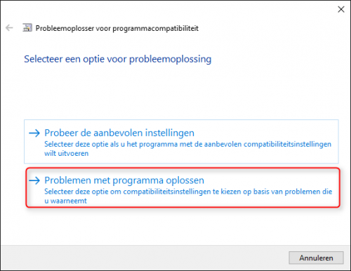

Rechtsklikken op het gedownload bestand en dan kies je dus compatibiliteitsproblemen oplossen.
post-9560-0-30644100-1458244026_thumb.pn

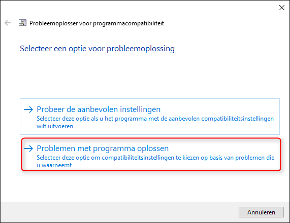

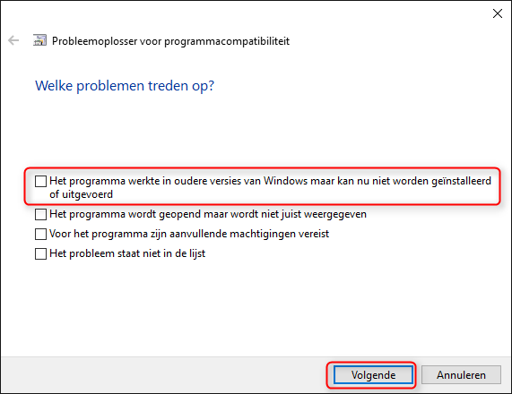

Dan kies je problemen met programma oplossen.
post-9560-0-07570600-1458244048_thumb.pn
Kies hier de eerste optie.
post-9560-0-80019100-1458244061_thumb.pn

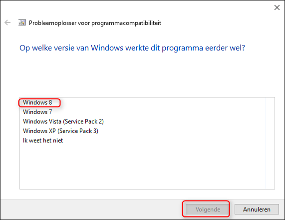

Selecteer nu eens Windows 8.

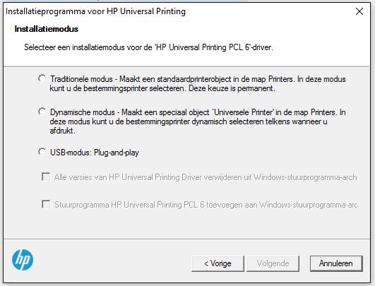

Kort na het begin van de installatie krijg ik de keuze tussen drie mogelijkheden; ik kies voor USB-modus: Plug-and-Play.

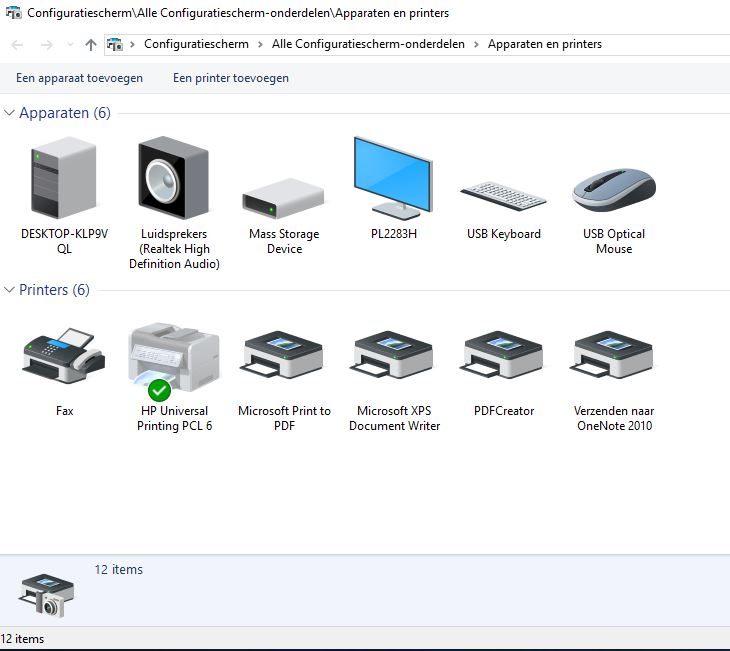

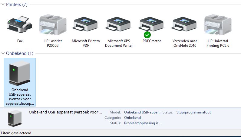

Als ik daarna bij de Apparaten en printers ga kijken, heb ik nu opeens drie HP-printers:
post-35984-0-25353600-1458319336_thumb.j
Die drie printers zijn:
a) HP LaserJet P2055d (niet actief, ondanks het feit dat mijn printer is ingeschakeld).
B) HP Universal Printing PCL 6 (niet actief, ondanks het feit dat mijn printer is ingeschakeld).
c) Onbekend apparaat (met verzoek tot apparaatdescriptie). Dat lijkt mijn printer te zijn, maar ik kan er niet mee printen.
6) Maar: als ik mijn printer weer uitschakel en inschakel, hou ik van die drie printers ééntje over: HP Universal Printing PCL 6 (die ook 'actief' is als mijn printer is ingeschakeld).

Meteen na het heropstarten ziet het venster Apparaten en printers eruit als hieronder.
Hier is de printer niet ingeschakeld; als ik hem inschakel, is de enige verandering dat het icoontje van de printer niet meer in de huidige grijswaarden staat.

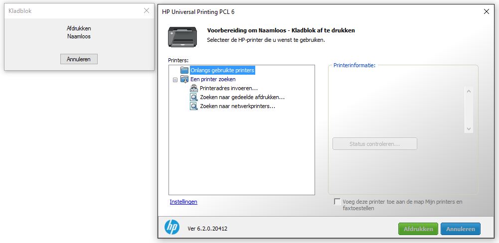

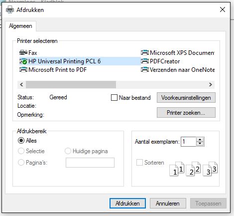

Open nu eens het programma kladblok, typ er bijvoorbeeld "test" , ga dan naar bestand en klik op afdrukken...
Maak vanaf nu van ieder scherm dat je krijgt een printscreen en plaats dat in je volgend bericht.
Dit levert het volgende resultaat op:

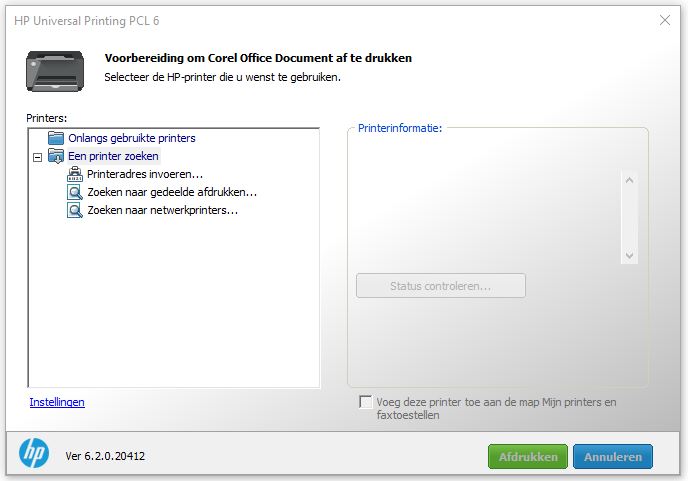

Eerste scherm: het scherm waarop ik de printer moet kiezen en het printen moet bevestigen:
Tweede scherm: het scherm waarop ik een HP-printer moet kiezen, maar waarop ik niet verder kan. Onder dat schermp (hier links) blijkt ook een afdrukschermpje te zitten:
post-35984-0-55385100-1458382093_thumb.j

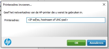

Daarna kan ik niet meer verder, maar als ik op het vorige scherm klik op 'Printeradres invoeren', zou ik in principe iets kunnen invullen (maar wat?):

je gebruikt de printer toch enkel op 1 computer via USB- kabel?
In bericht 22 bij afbeelding 1 heb je voor USB modus gekozen, in deze handleiding staat die mogelijkheid er echter niet bij.
Als ik de tekst in deze handleiding (blz. 22) goed begrijp zou je misschien eens traditionele modus moeten gebruiken.

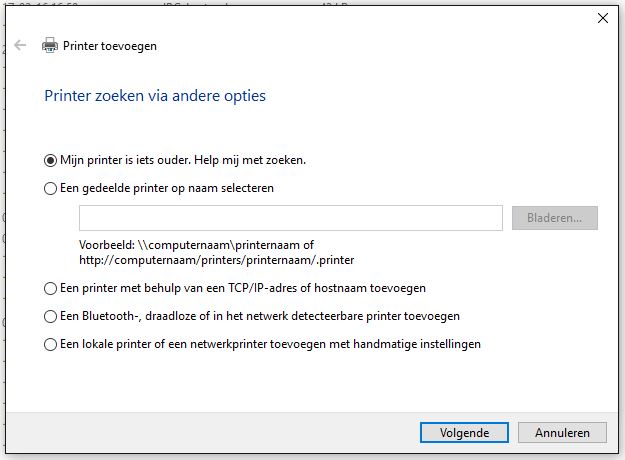

Bij de installatie kom ik terecht op het onderstaande schermpje:
post-35984-0-67639600-1458411549_thumb.j
Als ik hier kies voor 'Mijn printer is iets ouder...', weet ik daarna niet hoe het verder moet.
Als ik kies voor 'Een lokale printer toevoegen met handmatige instellingen', geraak ik wel doorheen een procedure. In die procedure moet ik op een bepaald moment voor de printerpoort kiezen; ik neem hier dan wel USB (en niet LPT1).
Als ik na de installatie van de driver de printer inschakel, wordt hij herkend en geïnstalleerd (er wordt zelfs vermeld dat 'HP LaserJet 2055d' wordt geïnstalleerd - inderdaad mijn model van printer).
