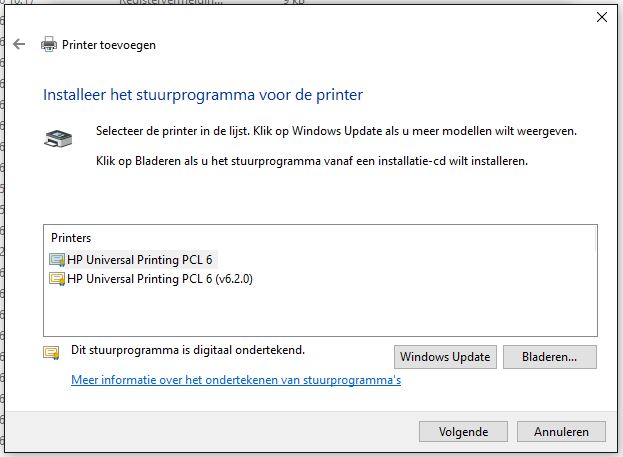

2) Toen ik tijdens de installatie een printer moest selecteren, had ik twee keuzes (zie hieronder). Heb gekozen voor de bovenste optie.

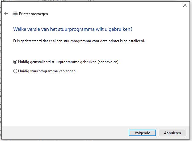

3) Één stap verder werd mij gevraagd naar de versie van het stuurprogramma die ik wilde gebruiken. Er werd aangegeven om het 'huidig geïnstalleerd programma' te gebruiken (nochtans had ik alles vooraf gedeïnstalleerd). Omdat het toch de bedoeling leek te zijn om een nieuw (werkend) stuurprogramma te installeren, heb ik gekozen voor 'Huidig stuurprogramma vervangen' (dus de andere optie dan wat op het screenshot hieronder is aangevinkt).

Maar goed: nadien bleek alles toch weer te werken, en dat is het voornaamste.
