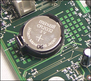

Vandaag kreeg ik ineens het niet openen van google ivm de beveiligingscertificaat.
volgens mij geen andere browers (voor zover ik het weet)
Inderdaad, neen staat op 1/1/2002 .
Gisteren bleek dit nog te kloppen zelfs zo goed dat al enkele dag eerder de klok niet meer juist stond en ze niet goed kon krijgen tot gisteren bleek dit allemaal terug in orden.
Vandaag dus niet meer
Als je met je rechtermuisknop op de klok klikt, dan kan je kiezen voor Datum / tijd aanpassen ... blijven de ingestelde waarden niet behouden na een herstart van je PC dan is een volgende stap het vervangen van het batterijtje op je moederbord, meestal is dit een CR2032 batterijtje.
Bij een laptop kan deze batterij "ingepakt" zijn.
Dat zou wel eens kunnen, ik moet de PC nu ontkoppelen en eens openleggen zeker.
Vervolg komt als alles terug in een steekt :xd:
Ik zou beginnen met de datum juist in te stellen en te controleren of hiermee het probleem van de beveiligingscertificaten opgelost is ... dan herstart je de PC en check je de datum opnieuw.
De datum was eerst niet aan te passen.
We hebben hem dus open gemaakt en de batterij vonden we en konden er moeilijk bij, maar moeilijk gaat ook.
We hebben dus de batterij waarvan je juist nog een liggen hadden, verwisseld.
En 't resultaat , de datum kon dan wel aangepast worden en alles WERKT.
Heel HARTELIJKE DANK Asus voor deze goede TIP.
