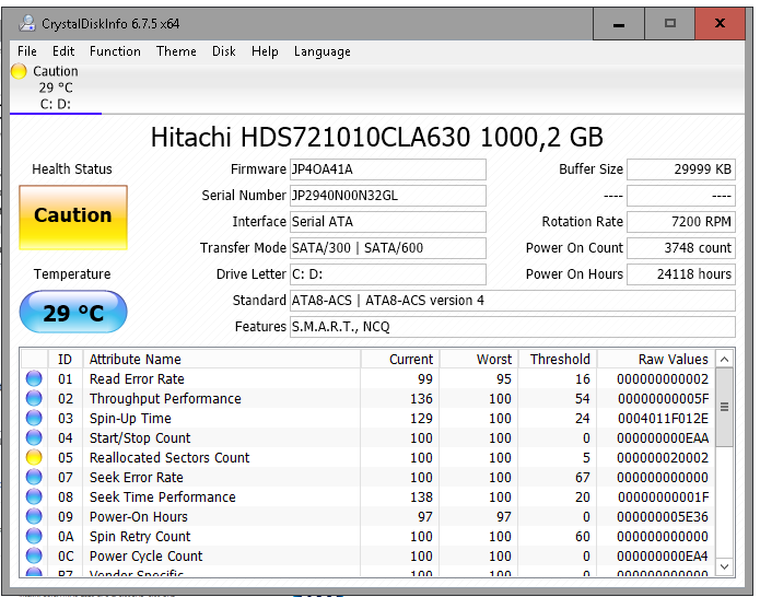

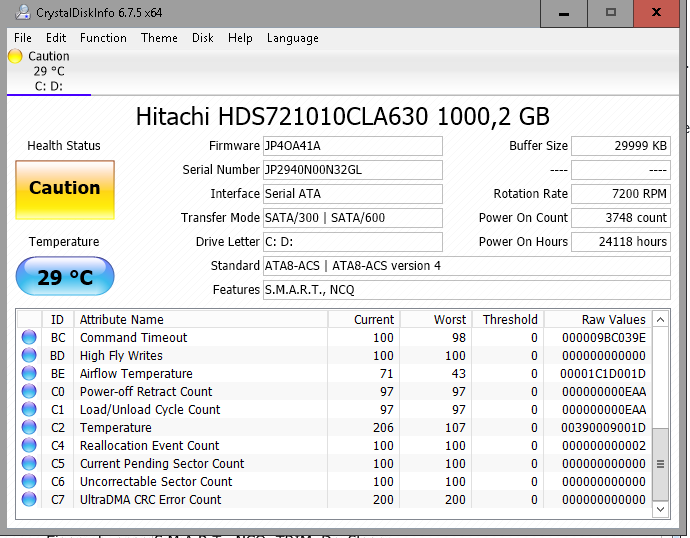

Er viel me nog wat op in je Speccy-logje ... kan je nog eventjes het onderstaande uitvoeren en het resultaat ervan posten ?
Download 520c07ffc7e11-CrystalDiskInfo-Canned.pngCrystalDiskInfo naar het bureaublad (het downloaden begint automatisch een vijftal seconden nadat je op de link hebt geklikt !! ).

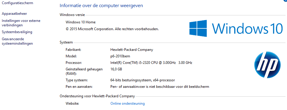

Klik op verkenner en typ of kopieer in adresbalk dit:
Configuratiescherm\Alle Configuratiescherm-onderdelen\Systeem
Hoeveel geheugen staat daar vermeld?
Doe ook wat Asus vermeld in de vorige bericht.

Harde schijf defect ? Is deze processor en moederbord nog goed om kosten aan te doen of te verouderd
Alvast bedankt voor jullie hulp
