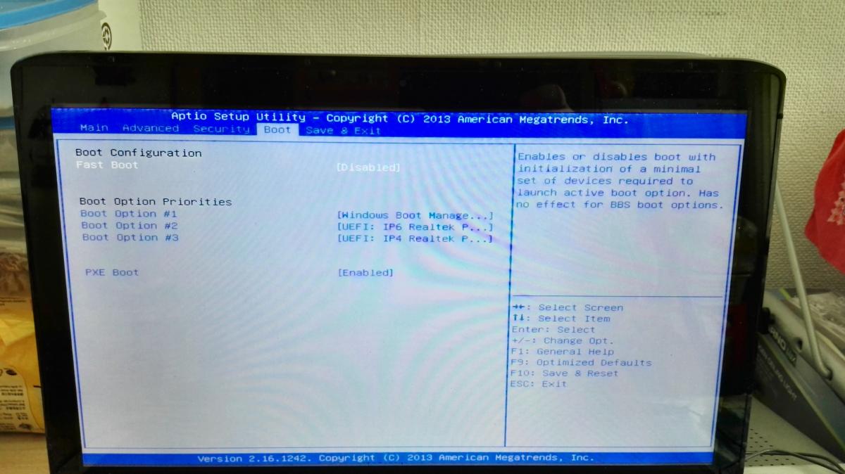

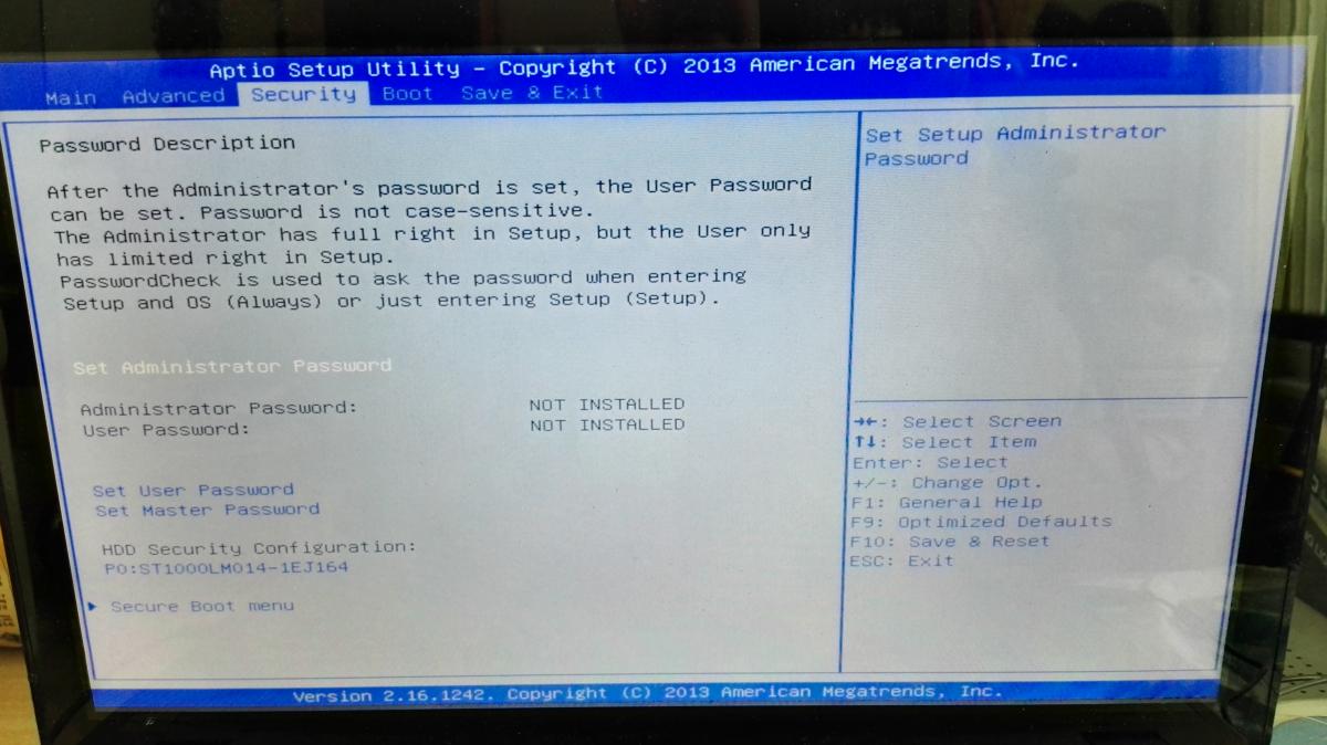

In je afbeelding vier..wat staat er bij secure boot ?enabled of disable?Moet je disable zetten!!!
Afbeelding vijf staat hier PXE boot staat hier ook op disable!
Als je verandering aanbrengt in BIOS niet vergeten Safe en Exit te doen...kun je doen met F10!!!
