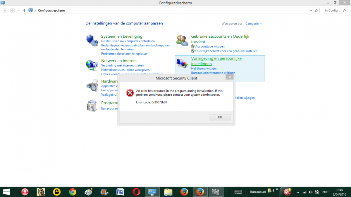

Sinds enkele dagen heb ik een probleem met mijn Windows Defender. Ik krijg namelijk deze error code : "0x80073b01" als ik mijn Windows defender wil inschakelen ( zie bijlage ) en ik weet absoluut niet wat de oorzaak is van dit probleem.

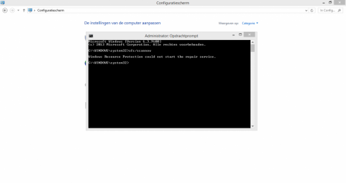

Ik heb al verschillende dingen op het internet opgezocht om het probleem op te lossen , maar het is niet echt gelukt. Zo heb ik op het internet gezien dat je het probleem kan oplossen door de opdrachtprompt te gebruiken als administrator en vervolgens "sfc/scannow" te typen , maar dat gaat niet want dan krijg ik de volgende melding : "Windows Resource Protection could not start the repair service". ( zie bijlage ).Dus ik zit nu met een tweede probleem.

Deze stappen hebben ook niet geholpen want  ik zag dat er geen "msseces.exe" in deze mappen zat , dus kon ik het niet verwijderen. Ik heb trouwens een Lenovo laptop met Windows 8.1
Is het een probleem dat zal blijven of kan het opgelost worden ?
Ik zou het erg appreciëren als iemand me zou helpen met dit lastig probleem.
Alvast bedankt.

Rechts onderaan met de rechtermuisknop klikken en cmd met administrator nemen als je wilt herstellen.
Nota: defender werkt niet als je antivirus had geïnstalleerd.

Volgens het logje gebruik je Avast als anti-virus programma en dan is het normaal dat je Windows Defender niet kan opstarten.
Windows Defender wordt namelijk uitgeschakeld als je een ander anti-virus programma installeert.
