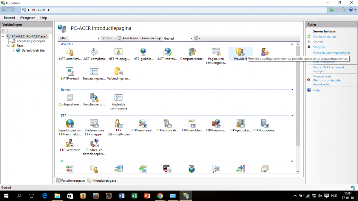

Heb het veranderd naar localhost:7046/dynamicsNAV80, helaas zonder resultaat.
De firewall laat het programma toe. Echter wordt deze wel beheert door norton.
Ik heb waarschijnlijk iets gemist bij de SQL-sever of dergelijke. Bij de tweede suggestie van dit topic kan ik niets starten.
Als je bereid bent wil ik je eventueel een kijkje laten nemen met teamviewer, je zal er ongetwijfeld meer verstand van hebben dan ik. Misschien doe ik iets verkeerd wat voor jou erg logisch lijkt.

Als het echt moet dan kan ik eventueel ISS installeren maar ik probeer het zo te doen.
Open cmd alsadministrator
typ achter > dit: net stop WAS en dan Y
Typ nu achter > dit: net start W3SVC en dan enter
er opent een venster, maar wat moet ik in dat venster juist doen? Kunnen we eens proberen met teamvieuwer? Of zou het misschien lukken als ik eens naar fabrieksinstellingen ga?
aangepast door dhoeken
Misschien een handige melding, als ik de server wijzig komt dit erop:
A server was not found at "net.tcp://localhost:7046/dynamicsNAV80/service". Either the URL is incorrect or the server is currently not available.
