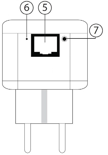

Ik heb even de handleiding gekeken en om te kunnen resetten (afbeelding = 6) moet je onderaan waar de netwerkkabel met een dun naaldje in een dun gaatje prikken tot de lampjes flikkeren en doe dat met elke powerline.
Let ook op dat netwerkkabel goed vast zit.
