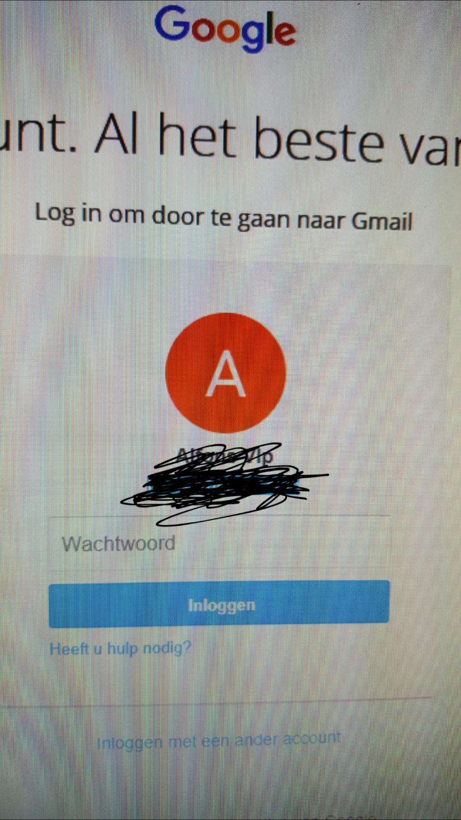

De syswow62 popups zie ik niet meer. Ben ik blij mee. echter al;s je inlog op gmail dan zie je dat scherm 2x achter elkaar verschijnen wat eerder niet gebeurde en dat zie ik in Edge maar ook in firefox. verder lijkt het normaal en GDATA Total protection lijkt ook normaal te werken.
... echter al;s je inlog op gmail dan zie je dat scherm 2x achter elkaar verschijnen wat eerder niet gebeurde en dat zie ik in Edge maar ook in firefox. ...
Kan je daarvan een afbeelding maken en als bijlage toevoegen aan een volgend bericht?
Je moet wel eerst je email adres onleesbaar maken.
post-36390-0-77521000-1465112847_thumb.j dit beeld heb je als je gaat inloggen. Na het invoeren van je wachtwoord verdwijnt het scherm een aantal secondes...ik denk wel 10 secondes en komt het zelfde scherm terug met de puntjes die je normaal zie voor je wachtwoord wat normaal is....echter het weggaan en terug komen van dit scherm was er niet. Ik log in scherm weg en je ziet meteen dat er een log in plaats vind bij Gmail. Dit scherm heb ik gefotografeerd in Edge en net gechecked of ik nog/ook last heb in Firefox maar daar ging het scherm prima verder met inloggen.
Weeral de Edge browser die niet normaal doet.
Microsoft heeft de Edge browser aangekondigd als een vernieuwing maar uiteindelijk blijkt deze browser bij veel mensen niet deftig te functioneren.
Ik zou je adviseren om (voorlopig) de Edge browser te laten voor wat hij is en verder te doen met IE of Firefox.

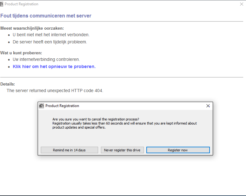

post-36390-0-73256100-1465300739_thumb.p dit krijg ik nu sedert vorig weekend te zien. ik heb geen drive geïnstalleerd. Het enige wat er geïnstalleerd is door de pc reparateur is microsoft office 2010 en dat heeft hij geactiveerd en ik heb het ook al zonder problemen gebruik, maar plotseling zie ik dit verschijnen terwijl ik geen drive heb geïnstalleerd.
