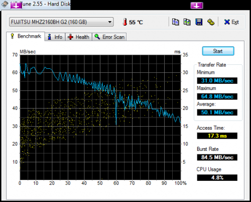

Bij de harde schijf zijn er enkele eigenschappen die een rare waarde weergeven.
Dat kan een aanwijzing zijn dat er iets fout loopt met de harde schijf.
Daarom gaan we de schijf eens testen.
Je moet GEEN vinkje plaatsen bij Quick scan.
Maak een afbeelding van het resultaat en sla deze op.
Ga dan naar de tab Benchmark en doe de test.
Maak ook van dat resultaat een afbeelding.
Voeg beide afbeeldingen als bijlage toe aan je volgend bericht.

Test harde schijf:
post-36416-0-18666600-1461524188_thumb.ppost-36416-0-40301000-1461524198_thumb.p
Terwijl de test bezig was, kreeg ik de melding: Critical hard disk temperature die tot maximum 58°C gegaan is.
Je zal toch nog iets moeten (laten) doen aan de koeling want de temperaturen zijn wel beter maar nog steeds aan de hoge kant.
Eventueel in een winkel binnenbrengen voor een "poetsbeurt" door een technieker.
De harde schijf zelf is wel ok op de hoge temperatuur na.
