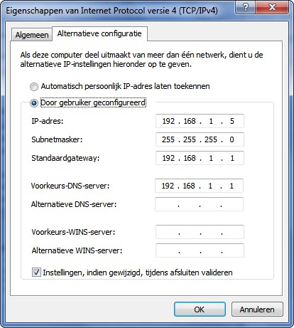

Op het tabblad algemeen zet je beide vermeldingen op automatisch toewijzen.
Ga dan naar het tabblad alternatieve configuratie.
Vul dan in zoals op de afbeelding.
Sluit alle vensters met OK.
