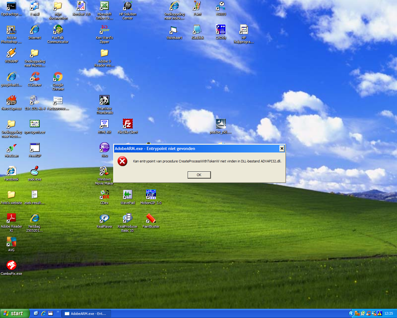

Beste,
heb bij mijn weten alles wat adobe noemt verwijderd in configuratiescherm, software. Erna met ccleaner het register gekuist. Ik durfde niet met cleaner zelf, er was een melding van bastanden verwijderen. Wat doet dit dan, ben ik dan al mijn bestanden kwijt als ik dit doe? Hoe werkt dat ?
Als ik naar config scherm ga, krijg ik ieder keer de melding van windows "installatie voorbereiden", ook als ik bv. naar mail ga. Mms ook naar andere programma's.
Na terug opstarten krijg nog wel die melding van adobe.
Oplossing?
Heb nog die nieuwe versie niet geinstalleerd.
mvg
Patric

Beste,
na installeren van adobe 11 krijg ik nog steeds diezelfde melding van adobe;
Bij naar internet gaan krijg ik nu de melding "fout in script internet explorer, 12 keer op neen drukken verdwijnt dit.
Heb nog eens avg verwijdert, maar vind geen website om terug te installeren. Steeds zo een vervormde site waar ik niets mee kan aanvangen.
WAT ZIJN DE OPLOSSINGEN?
Dank bij voorbaat.
Patric
