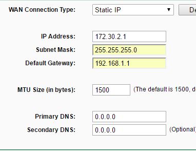

Nee zo moet je niet doen.
Bij TP link bij wan gedeelte moet je doen zoals gewoonlijk.
Dus 192.168.1.30
255.255.255.0
192.168.1.1 = BBOX
Maar je moet bij lan DCHP instellen en een eigen IP adres toekennen bijvoorbeeld
172.30.2.1
255.255.0.0 (je leest goed 255.255.0.0 en niet 255.255.255.0)
Een eigen SSID + paswoord
Netwerkkabel van BBOX naar de aparte poort van TPlink en niet in de lan poorten doch je moet testen want ik heb nooit TPlink gehad.
Eerst testen als vorens paswoord aan buurman geven.
Als het goed is ingesteld mag uw buurman uw netwerk niet zien doch bij Windows 10 weet ik niet of dat nog zo is.
Ook testen bij verbinding met TPlink of NAS 192.168.1.XXX te bereiken is via de browser.

Dat is WAN en dan moet je 172.30.2.1 vervangen door 192.168.1.30 of zo.
Voor DNS vult je zoals op deze pagina
Deze handleiding
Ga nu zoals op pagina naar step 2 (192.168.2.11)
Vul daar 172.30.2.1 en dat is ook het adres om naar de router te kunnen als je opnieuw moet opstarten.
Als het kan verandert je daar 255.255.255.0 door een ander zoals 255.255.0.0

Zoals ik reeds meld moet je netwerkkabel bij TP link op aparte poort aansluiten maar als dat niet gaat op de 1 van de 4 lan poorten.
Indien dan nog niet werkt kan je Wan en Lan gedeelte afbeelding geven.
Je heb toch de juist paswoord gegeven?
Anders SSID en paswoord opnieuw instellen in TP link en opnieuw inloggen.
