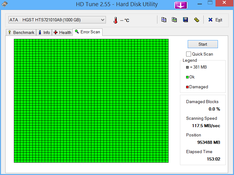

Je moet GEEN vinkje plaatsen bij Quick scan.
Maak een afbeelding van het resultaat en sla deze op.

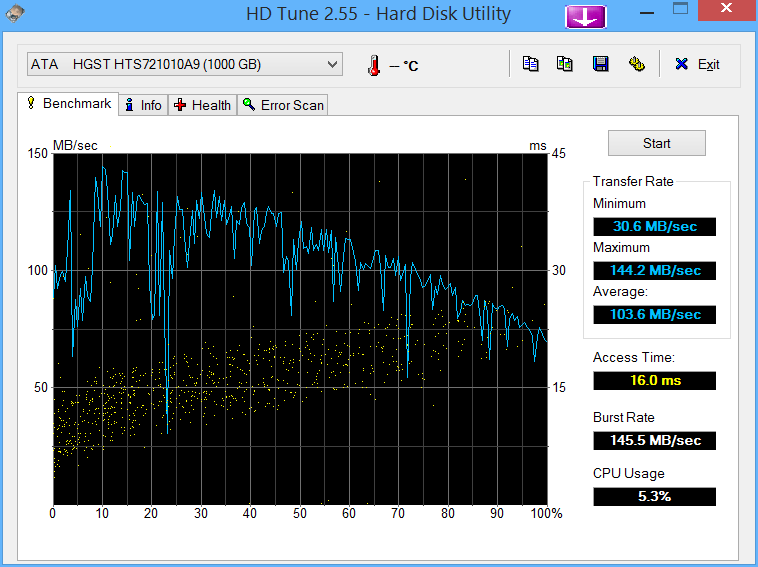

Ga dan naar de tab Benchmark en doe de test.
Maak ook van dat resultaat een afbeelding.
Voeg beide afbeeldingen als bijlage toe aan je volgend bericht.

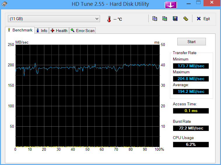

Je hebt voor de error scan en de benchmark test niet dezelfde schijf gebruikt.
De error scan is de goede schijf en die is fysisch wel OK.
Kan je nu de benchmark test ook uitvoeren op de schijf HGST HTS721010A9E630?

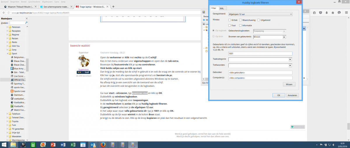

Ga naar start - uitvoeren, typ eventvwr.msc en klik op OK.
Dubbelklik op windows logboeken.
Dubbelklik op het logboek voor toepassingen.
In de rechterkolom bij acties klik je op huidig logboek filteren.
Bij geregistreerd selecteer je de afgelopen 12 uur.
In het vakje waar staat <alle gebeurtenis id> typ je 1001 en klik op OK.
Dubbelklik op de lijn waar wininit in de kolom Bron staat.
Je krijgt nu de details te zien. Klik op de knop kopieren en plak dan het resultaat in een volgend bericht.

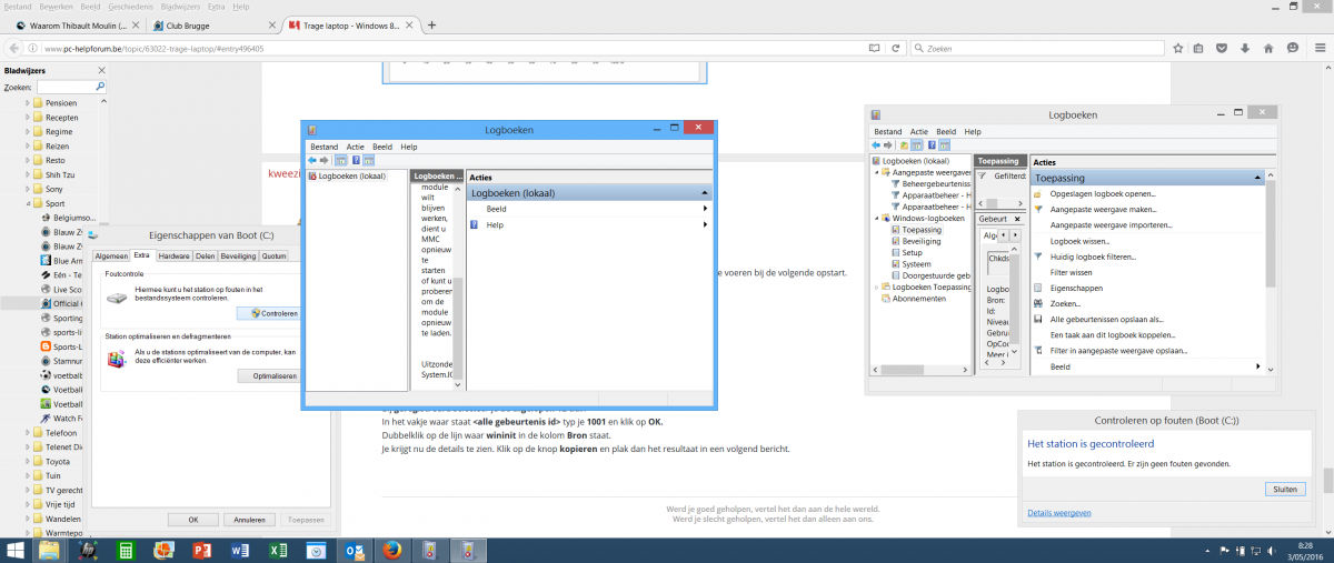

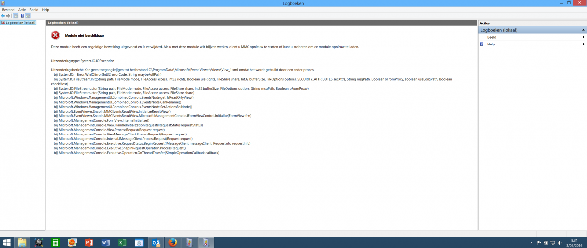

Kan je teruggaan naar waar je de 2de afbeelding hebt gemaakt?
In het bovenste kader moet je dubbelklikken op de gebeurtenis.
Dan opent er een venster met de details van de gebeurtenis en daar heb je de knop kopieren.
