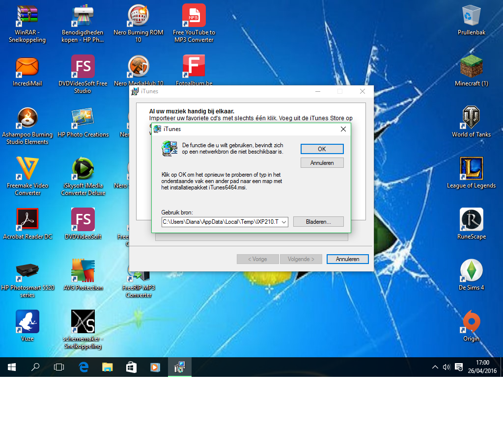

Ik heb een windows 10 computer en probeer iTunes opnieuw te installeren.
Dit heeft ooit gewerkt op de computer, maar ik wilde het verwijderen en jammer genoeg in de verkeerde volgorde! (dit heb ik pas achteraf ontdekt)
Op mijn laptop (windows 7) heb ik dit probleem ook eens voorgehad, toen heb ik bij Configuratiescherm > Programma's en Onderdelen, de iTunes, bonjour, apple mobile device support, apple software update, apple application suppert 32 + 64 bit, op herstellen gedrukt. Toen kon ik dit op mijn laptop wel weer installeren.

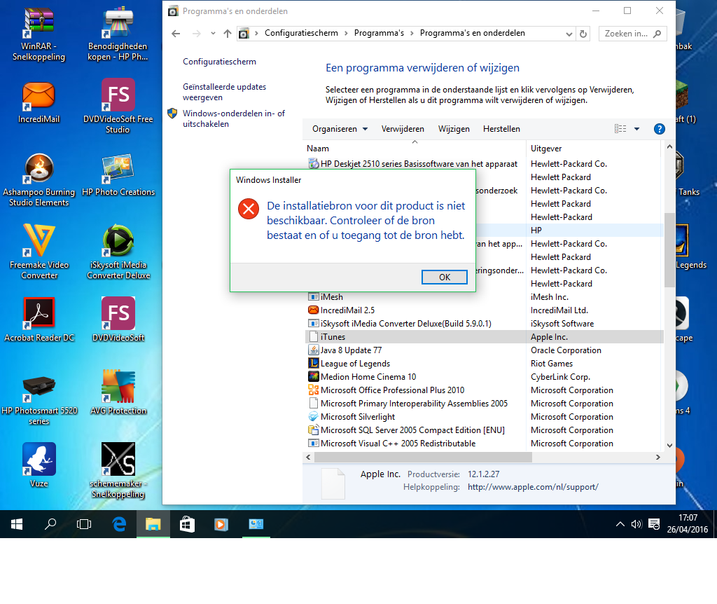

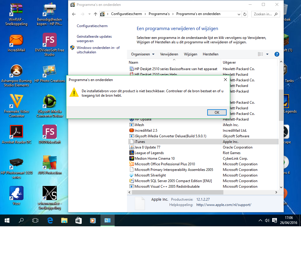

Helaas werkt dit niet op windows 10. Als ik het probeer te verwijderen, dan komt na herstart van de computer het apple product van iTunes er weer op. iTunes zelf krijg ik niet verwijdert of herstelt.
Met de iTunes6464Setup.exe krijg ik het ook niet geinstalleerd.
