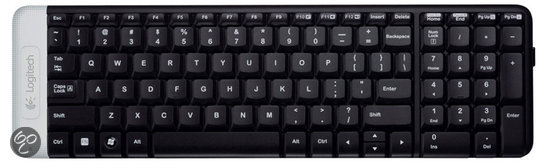

ik heb een toetsenbord met QWERTY toetsen.
de toetsen zijn door elkaar gehaald, er staat bij mij bijvoorbeeld AWERTYUIP
dit is allemaal geen probleem, ik kan de toetsen weer zetten zoals in de afbeelding.
nu moet ik bij configuratiescherm klok, taal en regio de landinstellingen voor dit toetsenbord hebben.
Neem ik Nederlands (België) Belgisch (punt), dan staat dit op AZERTY en kloppen mijn toetsen niet:
<, en >. en ?/+ want bij azerty is dit .; en :/ en =+~
(ik heb het over de toetsen in de onderste rij: WXCVBN)
Zet ik dit op Nederlands, krijg ik een qwerty toetsenbord maar niet het juiste!
dan staan mijn knoppen  bijvoorbeeld op ,; en .: en -= en dus kloppen mijn knoppen op de laptop niet met de
ingevoegde knoppen
Welke instellingen moet ik voor dit toetsenbord nemen?
post-33686-0-93378300-1461757225_thumb.j
Groetjes
aangepast door xWeZeLx

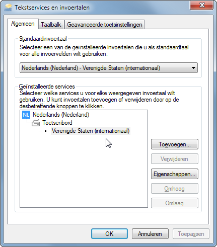

Voor het in de afbeelding getoonde toetsenbord zijn dit de juiste instellingen:
5720e092ecb67-Tekstservices_en_invoertal
De invoertaal is dus Nederlands
De toetsenbordindeling is Verenigde Staten (internationaal)
Kijk of dit werkt. Controleer dat met alle toetsen.
Wanneer deze indeling goed werkt, dan ga je nog eens naar datzelfde instellingenvenster en verwijder je alle eventueel andere aanwezige toetsenbordindelingen.
aangepast door porrelaar

dank je polleraar, jou informatie heeft geholpen, het waren deze instellingen die ik nodig had:
