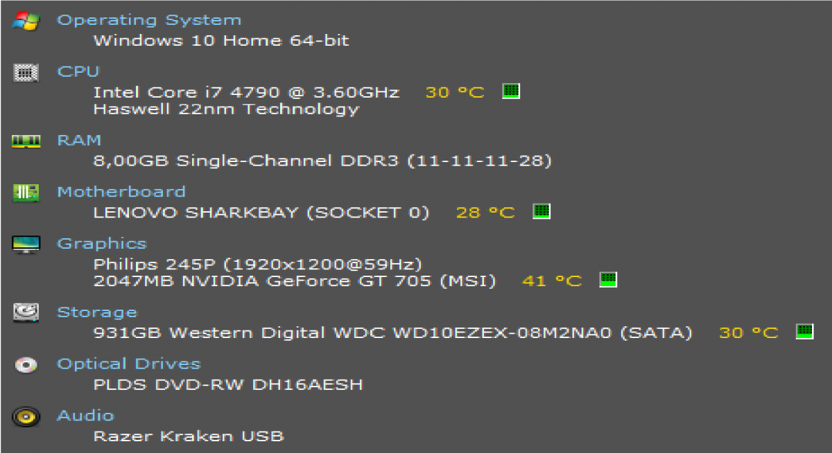

Moet jij niet naar de breedte kijken want de meeste kaarten van gtx 980ti zijn nogal lang
Kan model en type van de computer van Lenovo geven?
Hoeveel wattage is de voeding?
Het is zo dat als je de case vol doet met harddisk dan kan je maximaal videokaart van 29,4 cm nemen en dit geval kan je met deze videokaart altijd doen.
Veel videokaarten hebben een breedte van 29,5 à 30,5 cm maar dat is geen probleem in uw kas want je hebt ruimte genoeg voor harddisk en dus kan je zelfs videokaarten aan tot 40 cm
Opgelet: voeding met 8-pin x2 kabel hebt je nodig.
