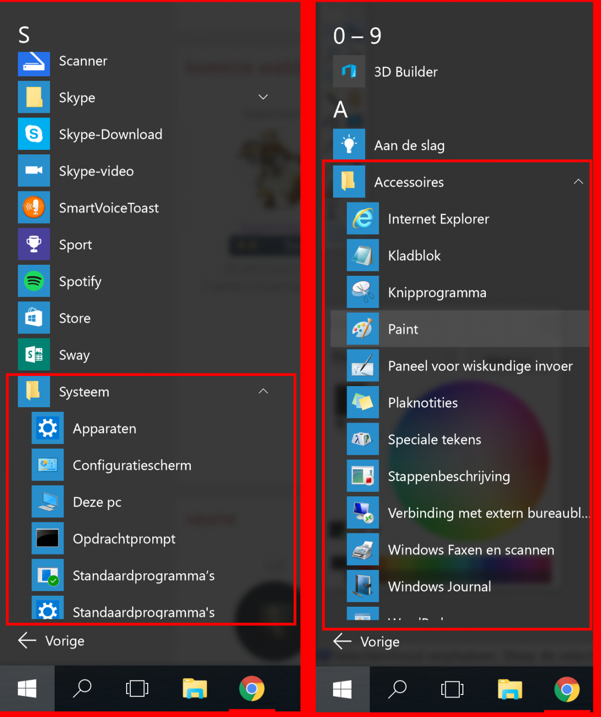

Als ik dit log bekijk, lijkt het er op dat in het startmenu alle snelkoppelingen naar systeemfuncties corrupt zijn.
Kan je eens controleren of de snelkoppelingen in de volgende onderdelen nog werken.
Start Menu - Alle Programmas - Bureauaccessories
Start Menu - Alle Programmas - Systeembeheer

Deze snelkoppelingen vind ik niet terug...
Hoi,
De snelkoppelingen van Kweezie Wabbit vind je onder Windows 10 terug onder de mapjes Accessoires of Systeem. Of zijn deze in het algemeen niet meer aanwezig?
Indien wel nog aanwezig, werken deze snelkoppelingen nog?

Ik vind de mappen Windows Accessories en Windows System toch nog terug, bij mij zijn deze Engelstalig. De snelkoppelingen hier onder werken allemaal.
