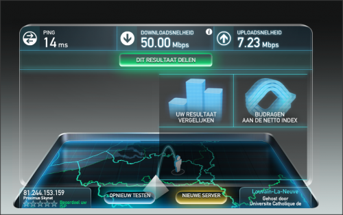

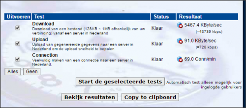

Ik heb een HP desktop pc die windows 10 draait en dit normaal zonder problemen. Ik heb altijd files en exe. bestanden zonder moeite kunnen downloaden, maar sinds enkele weken komt het voor dat als ik naar een website ga, deze blijft laden zonder resultaat. Ik stop dan het laden, en herlaadt terug, waarna de site zich laadt. Soms ontbreken foto's op de site.

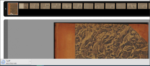

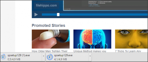

Programma's downloaden of files groter dan 20 MB moet ik in 4 keer doen. Eerst wordt er gedownload tot ongeveer 20% en dan stopt het. Als ik niks doe komt er na een tijdje "mislukt-Netwerkfout" op. Als ik de download annuleer en herlaadt, gaat dit verder tot 40% en dan stopt het. Ik annuleer en herlaadt, totdat de volledige download is gelukt.
De fout moet aan bepaalde instellingen liggen op mijn pc, want mijn laptop Samsung werkt perfect via de wifi, ook de iMac van de dochter heeft geen problemen. De router is een BBox-3 van Proximus.

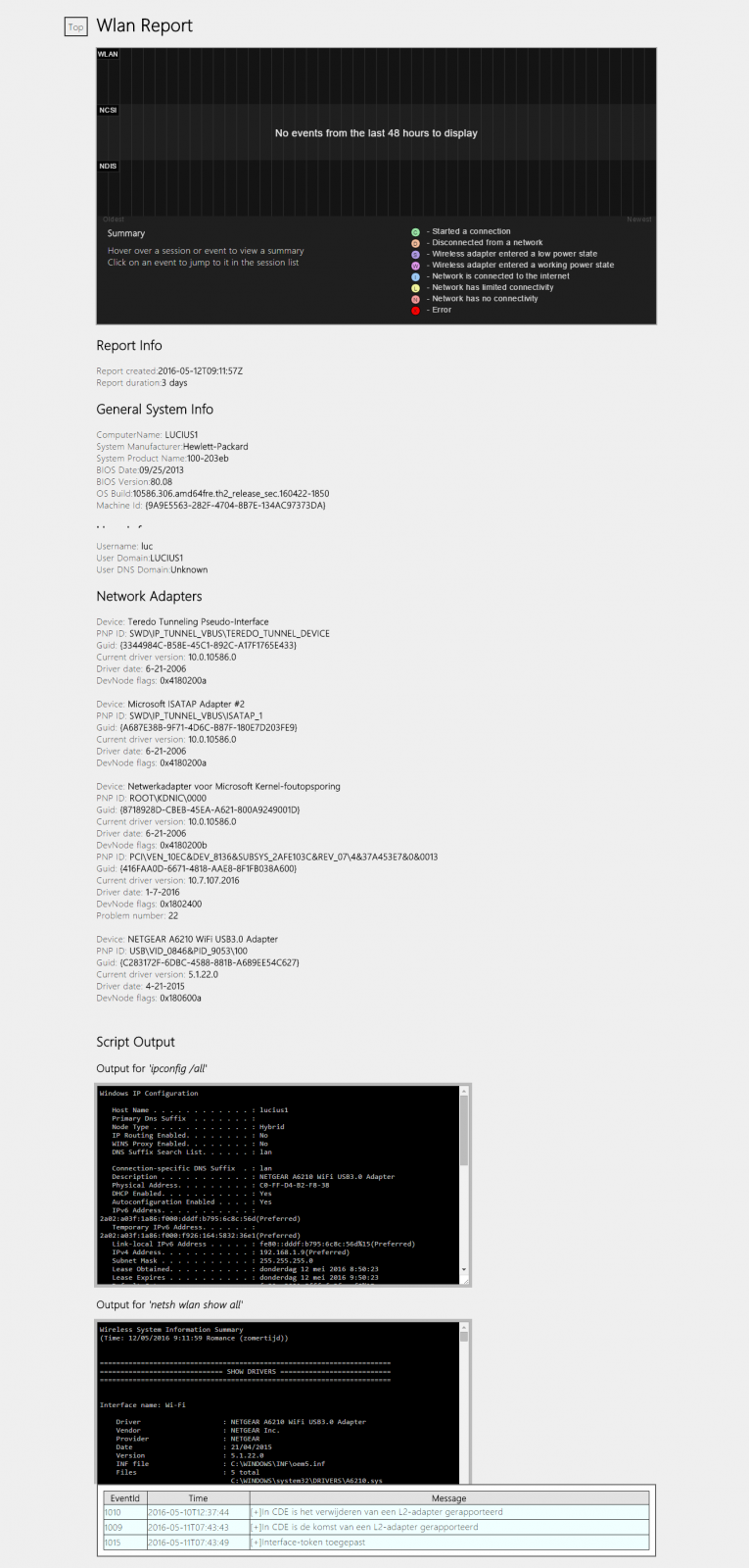

Bijgevoegd enige logs die nuttig kunnen zijn.
Ethernet is niet te gebruiken, deze valt uit na enkele minuten, er is geen oplossing voor, zie hiervoor mijn vorige vragen. Ik heb dus wifi nodig. Ik typ dit op mijn desktop pc, dus in feite werkt de verbinding, zolang ik maar geen site moet laden of iets downloaden. Onlangs heb ik mijn geheugen opgewaardeerd van 4 naar 8 GB, dus dat kan het ook niet zijn.
