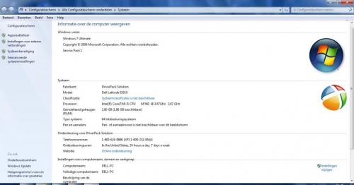

Laptop is traag geworden
Ik werk op mijn laptop met windows 7, Al een tijdje is de laptop erg traag geworden met het opstarten van programma,s , e.d.
Hoe los ik dat op ?
Grt  Gerard

2. Je interne geheugen:
Totaal fysiek RAM-geheugen: 1909.85 MB
Beschikbaar fysiek RAM-geheugen: 288.98 MB
Dit is veel te weinig voor wat je kan gebruiken met een 64 bits systeem dit kan je verhogen tot 8 GB of zelfs tot 16 GB.(waardoor je systeem zeker sneller word)
